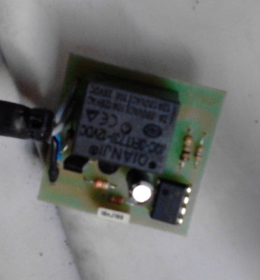

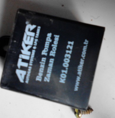

Така,мисля че открих проблема.Ето това: тайминг-реле навряно при помпата ,ту работи ту не работи и адски грее.
Някой,би ли ми препоръчал нещо по-качествено като марка,че не ми се слага същото.На него пише 10А,не е ли малко за бензинова помпа?
П.П. Зачопли ме мисълта ,защо е необходимо това реле да е за време,каква е идеята?.Не може ли просто да сложа едно обикновенно 40А реле с нормално затворени силови контакти,без да има закъснение при изключване на помпата?

Смених тайминг релето с обикновенно 12V/35А, 5-пиново реле.За сега всичко е ОК.
