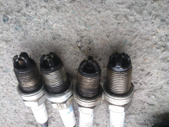

Маслото на какъв хал е? (Цвят, ниво). Сваляш свещите, ако има измити - честито.

Свещите ще покажат къде е водата.

Мнениеот BUB » Нед 27 апр 2014 15:20

Ako това са твоите свещи - нямаш пробила гарнитура.
Дебни за влажно под водната помпа и фланеца на термостата (най-честите при твоя мотор), както и за бледи следи от изпарен антифриз около пластмасовите фланци по главата.
Имай предвид, че при загрял мотор водата се изпарява практически мигновенно и не се вижда. Търси следи.
Относно разхода - личи и по свещите - много богата смес.
Като смесим двете неща - огледай много старателно около фланеца с термодатчика, дето върви дебелия маркуч към радиатора отпред.
