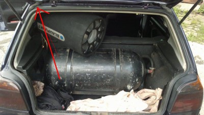

Скъсано е гуменото уплътнение на кабелите за багажника. Как се сменя и дали се продава ново такова по магазините или трябва от автоморга да търся ? Снимката е примерна. Колата е двуврата.

Ново не съм намирал,явно от морга ще се търси..,НО основният проблем е смяната му,по-точно да навреш конекторите на кабелите през него!Аз навремето скъсах 2 броя,докато ме "осени" гениалната мисъл да ги срежа на удобно място и след нанизването да ги съединя.Оригинално конекторите се кримпват след нанизването,или снопът си е така изработен.Може,но трудно,с много писане,да се извадят пиновете от всички конектори-тогава става...но си е играчка.При моят случай всичко започна от прекъснат кабел в точно това маншонче,смених целият сноп ,като ползвах многожилен и надписан кабел с жила 0.75...,но може и с отделни проводници-стига да не забъркаш цветовете.

Ако не ти е скъсан кабел, набухай яко силикон :mhihi

Аз си реставрирах едно маншонче при скоростите със силикон за аквариуми, стана много добре. Ако и тук може да се приложи, не пречи да опиташ :biggrin

Бая голяма играчка е смяната .Пробвай първо тва със силикона :mhihi
