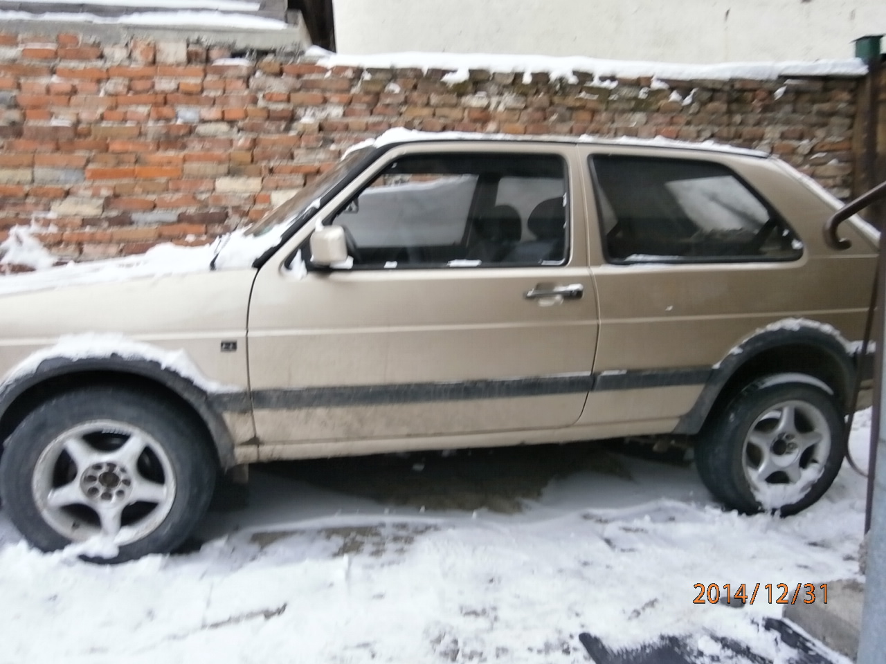

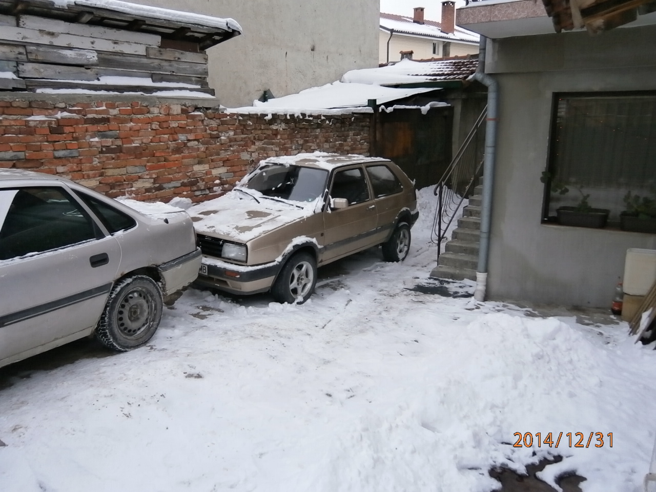

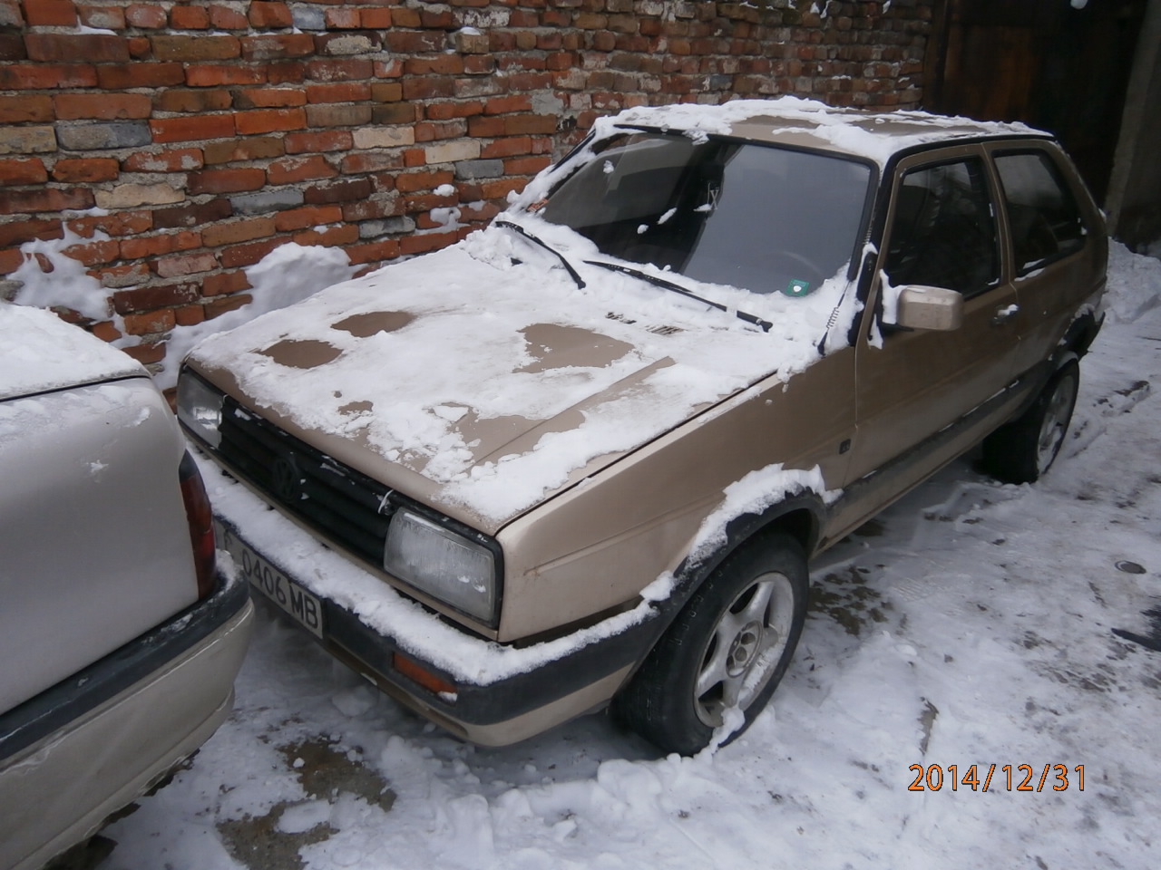

Мнениеот marin9342 » Съб 10 яну 2015 21:55
Ето и малко снимки на купето......ако някой се интересува мога да кажа как и къде се повдига купето

Мнениеот marin9342 » Съб 10 яну 2015 21:59
На снимките не си личи но много вдигнат на вектрата муцуната влиза цялата по голфа
