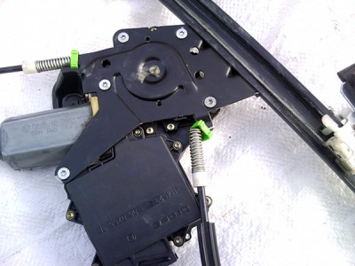

Сменям си жилото на ел стъклото ,но имам 1 въпрос- жилото на всички канали на ролката в механизма ли трябва да стъпва или само на първите ?Не ми се отваря другото да го видя как трява да е..

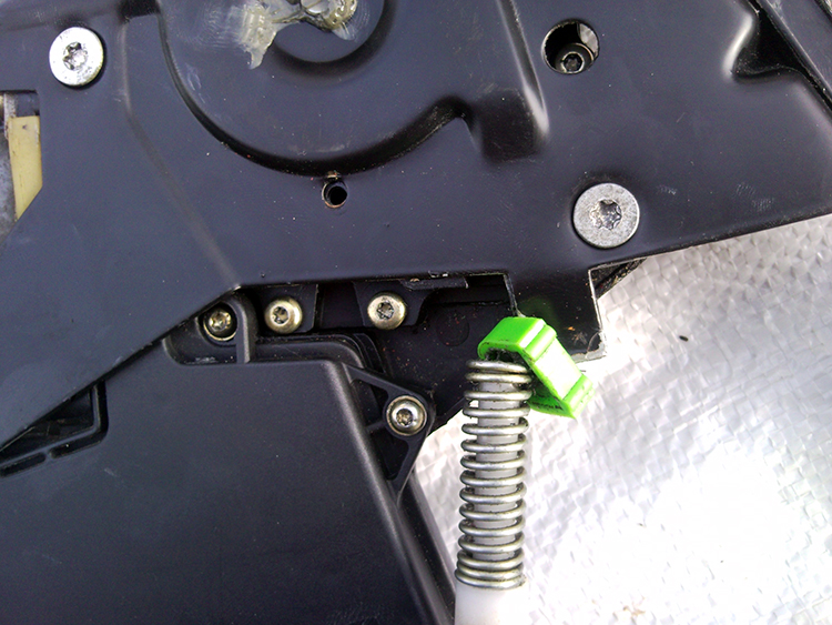

Голям зор с тези жила .Вече става 5 или 6-то жило сменям и като го пробвам без стъкло си върви от горе до долу свободно,но сложа ли стъклото се вдига до средата,чува се един звук като от преплитане на жила и тръгва да се връща надолу.При повторен опит вече жилата са станали на куп в ролката и трябва да ги сменям.Също интересно защо едното жило винаги влиза отстрани между пласмасите:

Да не са много хлабави?Вътре ролката на която се навиват стоят ли и каналите?Когато тя се е износила понякога жилото прескача и почва да се застъпва и става мармалад :neutral

Ролката си беше идеална ,но сега след няколко смачквания на жила и се прецакаха каналите вече.ЧЕтох из старите теми,че си ги правил с флекс с тънка шайба но не ми се рискува да повредя и тази (последната ролка).Предните опити имаше един с много натегнати пружини ,едвам ги вкарвах и бяха свити почти на макс. и пак положението беше същото-жилото става накуп вътре и се застъпват жилата.Т.е. не е от хлабаво жило.Всякакви варианти пробвах вече ми се изчерпаха идеите ,а не ми се дават пак 60-70лв за същия боклук (Topran),който след 100 сваляния на стъклото ще е отново за кофата...
А ролката на оригиналния механизъм беше с изцяло изядени канали (гладка) и работеше перфектно докато жилото не се закъса от др. място (не от ролката).

Правилно ли нареждаш жилото в ролката?

АМи ще го снимам и ще ви го покажа.А и щом без стъклото водачите се качват и слизат без проблем значи жилото е правилно наредено...Като сложа стъклото и започват проблемите....
