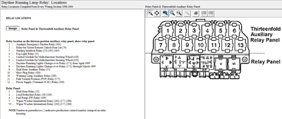

четеш ли английски?
Пробвай да размениш местата на реле V и VI за чистачките
Пробвай да смениш местата на релета 7 и 8 за светлините
PS: Панелът се намира под волана - вътре в таблото. Трябва да поразглобиш малко пластмаси докато го стигнеш

До сега бях долу до колата , сменях бушони и извадих ключа на аварийните светлини . Четох тук във форума , че често се случва да е от релето в него . Видимо нищо му няма , но като цъкна лостчето на мигачите не цъка и не светят както крушките им така и индикация на таблото . Не ми работят фаровете ( само габарити ) , чистачките и вентилатора на парното . Четох доста във форума и повечето колеги са писали , че често се случва релето в ключа на аварийките да се прецаква и от там идва същия проблем . Ще чакам един приятел с Голф 4 да се прибере и ако може да сменим копчетата или да взема да го разглобя и да видя какво става :(
