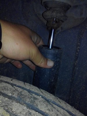

Мнениеот Enigma07 » Пон 06 юли 2015 11:50
Погледнах и колкото разбирам май той е виновника, щото е скъсан и се движи свободно нагоре-надолу. А как се сменя това нещо, в смисъл сваля ли се целия амортисьор?
Нали за това става въпрос ? :D

Re: Голф 4 1.9 ТДИ - странно тропане
Мнениеот ant1ni » Пон 06 юли 2015 12:30
Колега до колкото разбрах ДА..не мога да дам точна информация понеже си оставих колата при майстора бях ангажиран и приятелката ми я е взе от него....но мисля че се сваля, купуваш нов тампон, слагаш прахоуловителя в него и това ее...би трябвало да се свали амортисьора, но нека някой по-веш от мен да каже.
Мнениеот M-I-T-A-K-A » Пон 06 юли 2015 16:12
сваля се да
