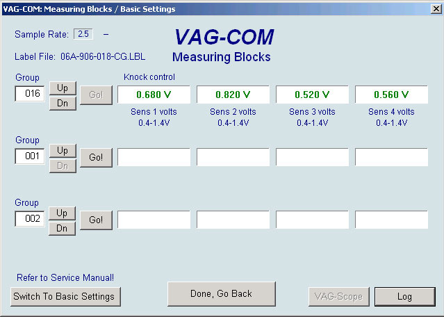

Колеги вчера се зачоплих с ВАГ-Ком-а над колата и ме озадачиха стойностите на детонационните датчици (Konck control) на канал 16.Стойностите ми са в обхвата ,но се различават доста.Колата не прави детонации в движение.Някой гледал ли е този параметър на колата му?
Ето какво излезна при мен първия ден:
Втори цилиндър се различава почти двойно от трети и четвърти,а първи с малко

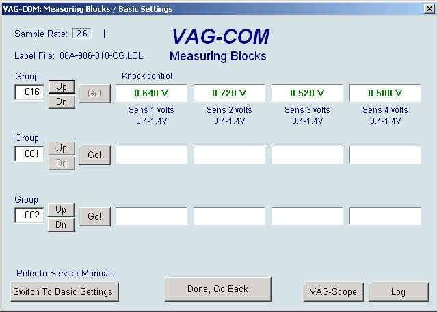

На втория ден смених датчика за температурата на водата че беше умрял стария(незнам дали има връзка)и излезна това:
Разликата е по-малка но пак я има.

Така като гледам стойностите са си в норма. Няма как knock sensor-ите на всички цилинди да са с еднакви стойности. Погледни дали имаш записани грешки като бедна смес или Misfire detected ..... на Engine като цъкнеш с вага. Според мен нямаш ядове.

гледах на едно 1.8 без турбо.Точно на 2-ри цилиндър пак бяха като твоите.При 0.7-0.8 на другите,беше около 1 на този и съответно при 0.5-0.6 на другите,беше около 0.8-0.9 на този.Нямаше грешки за детонации или горивна смес.

Няма грешки.Разрових се из ханглийско говорящите форуми и се оказа ,че просто 2ри цилиндър си е най-шумен.Така и не се разбира причината - местоположение на датчика ,или разлика в загряването.Трябва да я видя и в движение като ми остане време.Гледах че на сток кола не трябва да прехвърлят 15-18 Волта ,а след 25-30 Волта нещата почват да стават кофти за мотора.
