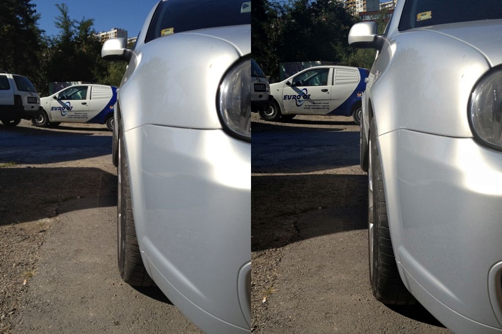

17-ките при мен все още не съм ги слагал, но предполагам дори и с това ЕТ ще изглежда малко не на място предницата спрямо задницата. Сега с 15-ките (стоманени) задните гуми са доста прибрани навътре а предните сякаш малко повече. Като цяло целя такава стойка (снимката е на колежката Алекс), но при мен ЕТ-то е друго и незнам с 13мм задни и 5мм предни фланци дали ще се докара същия ефект. Моля някой, който е пробвал да сподели как ще е най добре.
