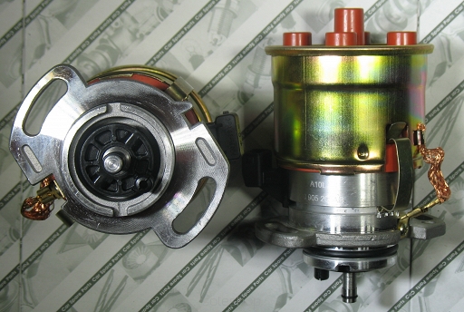

Re: Golf MK3 1.6 75hp 1994г. АBU - проблем с паленето
Това ми е делкото. Старото е белязано и после дали ще мога да го върна само като го наглася на белега?
- 4i4o-dido
- Мнения: 829
- Регистриран на: Пет 02 юни 2006 17:40
- Автомобил: POLO 1.6 6N
- Двигател: AEA 1995
- Местоположение: Пловдив
Като свалиш капачката, по периферията на корпуса на делкото има белег,чукната чертичка в алуминия. Въртиш КВ до положение, когато средата на палеца съвпадне с белега. Махаш старото делко и слагаш другото, като нагласяш палеца да е на белега със завъртане на корпуса. Само пъпката да влезне в дупката на вала.
