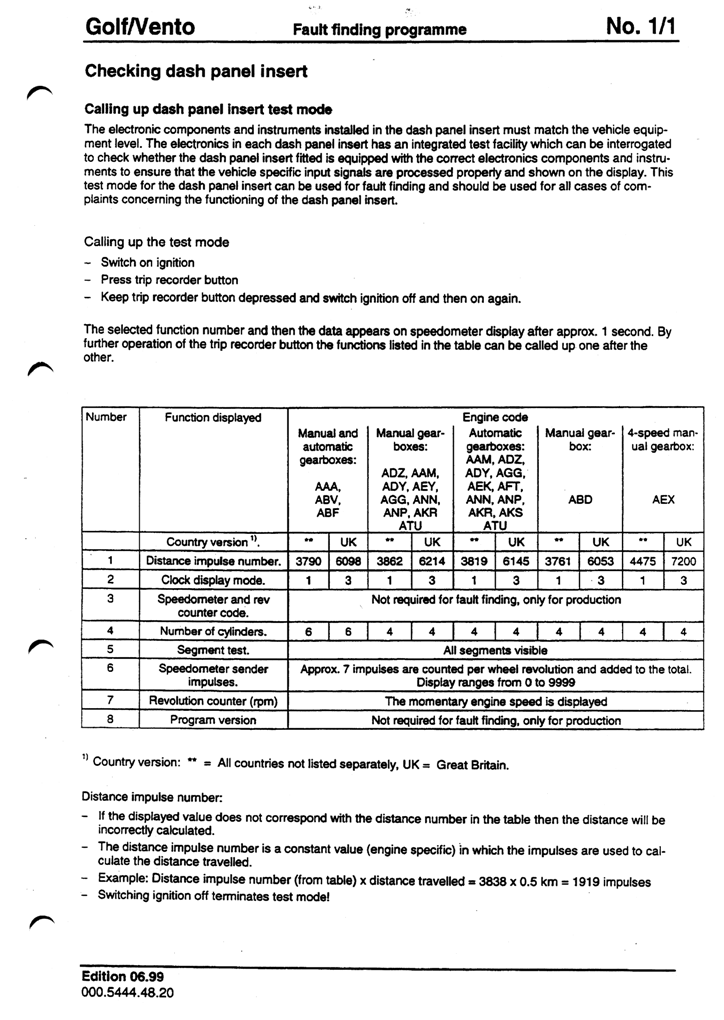

Приятели,някой знае ли кои са скритите функции на километража на VW Golf 3,които се появяват на мястото на пробега.Случайно разбрах за тях от едно видео в Youtube,но единствено разбрах че функция 7 показва оборотите на двигателя.Също ми стана интересно като гледах видеа в Youtube,че на някои Голфове километража им почва от 0 км/ч а не от 20 както е при повечето коли.

Мисля,че във подфорум ''направи си сам' 'беше темата .Аз от там гледах за да достигна скрития оборотомер.,ама не мога да си спомня как точно се правеше и какво друго показваше.Намери темата и си пиши.Също от там разбрах за регулирането на хода на чистачките-интервала.

Благодаря за инфото :) само се чудя защо моя двигател не е в таблицата-ABS.Но това няма значение.
Но така и не разбирам защо някои километражи започват от 0 а не от 20.

До 94-та ги правят от 20-220 или 20-260
След тази година всички са от по новия тип по-бързите моторчета 0-220. и 0-240
Въобще след 94-та има доста промени по-3-ките.
Мигачите в калниците стават от облите,сенниците стават от по-малките,в багажника вече се слагат от новите кори с мокета,слагат се имобилайзери на всичките модели,минава се на малкия тампон на макферсона и др.
Заменят 2Е с по-новия АДИ/АГГ,Появяват се 1.6/101 к.с. появяват се 1.4/1.6 с пластмасовите тръби и 4-те дюзи.
Заменят 1.8 АБС със АДЗ и т.н.
Иначе функциите на километражите си остават еднакви.
