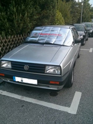

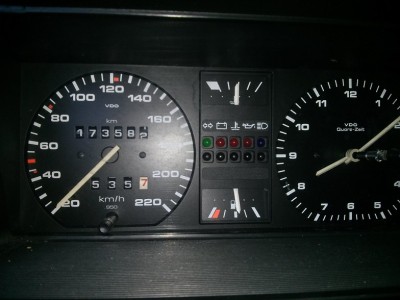

вчера пристигна датчика и го смених, и стрелката започна да работи. Прикачил съм и снимки на таблото и колата, по-рано някой искаше да я види.
Благодаря!

Изглежда много запазена :th_up
В България няма много джети, дето биха минали ТЮВ.
Малко ти завиждам.

Просто е чудесна красавицата. Май май... е само за проект...

Благодаря колеги, гледам да я стегна за зимата а вече за другото лято искам GTI да я правим с мои приятели фенове от БГ, но първо финансово трябва да се подготвя.
Благодаря!

Колата си заслужава, според снимката, която си сложил изглежда запазена боята и колата като цяло. Не прави цигански изпълнения по нея, за да запази стойността си във времето и да радва окото :beer
С каквото можем ще помагаме занапред. :th_up
