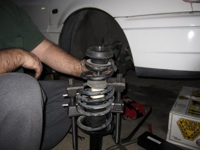

Май май
Тампона седи отдолу в ботуша, а отгоре има друга чашка,която държи цялата щуротия да не илезе в случай, че литнеш[emoji12]

Това е правилният монтаж на малкият тампон...
При теб май е обърнат обратно...

Абсолютно си прав за монтажа!Това дето е намоята снимка е след като всичко отдолу е подредено така само дето с по-големия тампон.От горната страна след като макферсона си влезе на мястото има капачка(чашка) и има гумичка на нея като ринг и през нея минава стеблото на амотесьора и се стяга с гайка.

Няма начин да го мотираш на обратно

94-та средата ги дели тампоните.Ама принципно тампона е според пружината,за големия тампон тарелката лягаща на пружината е по-голяма,от там и последната витка на пружината е с по-голяма дупка.
Това с гайката е странно.
На големия тампон тарелката на пружината ляга на шайба в края на резбата,където стержена става по-дебел.
На малкия тампон тарелката е с голяма дупка и се нанизва свободно на дебелата част,на стеснението ляга лагерчето,слага се гайка и после самия тампон..
Явно освен разликата в дупката и диаметъра, бомбетата на тарелките са с различна височина.
