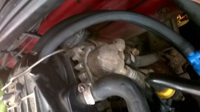

а ето и снимки,може би не много добри но ако се наложи ще направя нови.
П.С. май ше се наложи да сваля кутията и пак да снимам!!! :redface

ktamen
Мнения: 6370
Местоположение: София - Ямбол
Re: Голф 2, 91 год. 1.6 - проблем с оборотите
Мнениеот ktamen » Чет 17 ное 2016 10:18
Имаш термоампула, вероятно тя е прецакана. Изчакай да пишат и други, щото аз не разбирам много от карбуратори.

Re: Голф 2, 91 год. Pierburg 2E 1.6 - проблем с оборотите
Мнениеот MYSTIKAL » Пон 21 ное 2016 14:50
колеги сега виждам че през термо ампулата въобще не циркулира антифриз???гледам на снимки че през нея минават водни съединения а сега гледам че моята е само сложена и нито влизат нито излизат съединения!!!Сега въпроса е откъде да влезе и откъде да излезе водата .
Предполагам че затова оборотите са високи или в другия момент са само ниски
