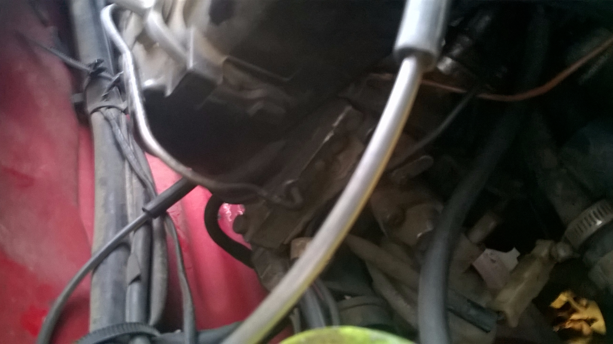

Дай една снимка на карбуратора, има ли термоампула? А читава ли е?

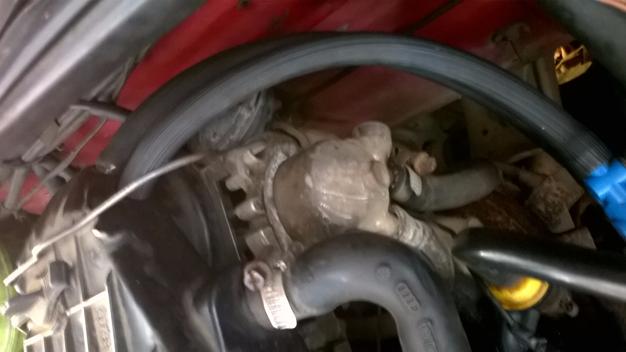

извинявам се,утре ще го снимам а относно термоампулата незнам...а и незнам как изгл
а ето и снимки,може би не много добри но ако се наложи ще направя нови.
П.С. май ше се наложи да сваля кутията и пак да снимам!!! :redface

Имаш термоампула, вероятно тя е прецакана. Изчакай да пишат и други, щото аз не разбирам много от карбуратори.

Днес видях че карбуратора е Пиербург 2Е...

колеги сега виждам че през термо ампулата въобще не циркулира антифриз???гледам на снимки че през нея минават водни съединения а сега гледам че моята е само сложена и нито влизат нито излизат съединения!!!Сега въпроса е откъде да влезе и откъде да излезе водата .
Предполагам че затова оборотите са високи или в другия момент са само ниски
