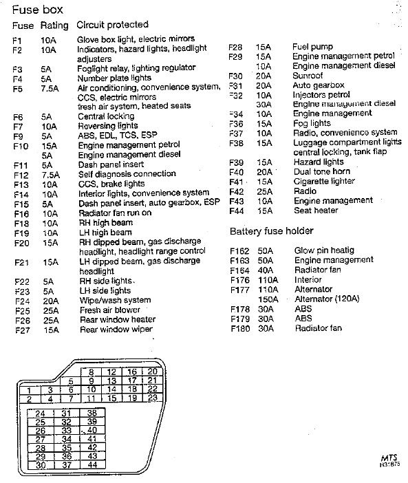

Здравейте,колеги.Имам голф 4 1.9 TDI 110 к.с. От известно време спряха да ми работят стоповете,когато натисна спирачката и да мига лампата за подгревните свещи.Смених стоп машинката с нова,но проблема си остана.Някакви идеи? :(

Според една картинка, F13 e точно твоя човек :shock

Мерси.Ще погледна :)
