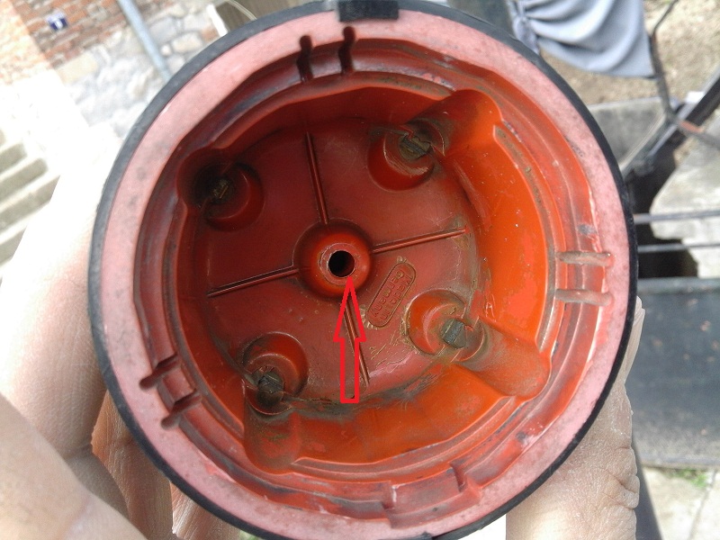

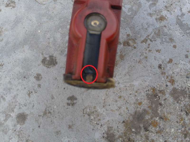

maxuel82
Мнения: 28
Регистриран на: Чет 02 фев 2017 21:45
Автомобил: VW GOLF МК3
Двигател: AAM
Re: Голф 3 1.8моно не пали след миене на двигателя - решен
Мнениеот maxuel82 » Вто 14 мар 2017 13:47
Имам астра Г 2.0дизел и си мия двигателя когато прашаса лятото . Мил съм мотора повече от 10 пъти и никакви проблеми . Явно бензинките са по -капризни на мокрене . Голфа вече е "пушка" след като се оказа че съм загубил графитената "пишка" на дистрибуторната капачка . Палеца също беше леко зле и затова смених палеца и дистрибуторната капачка .Всичко обшо ми излезе 26лв . на BERU . Сега всичко е наред .
