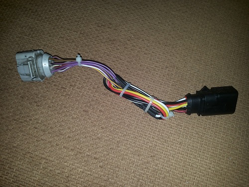

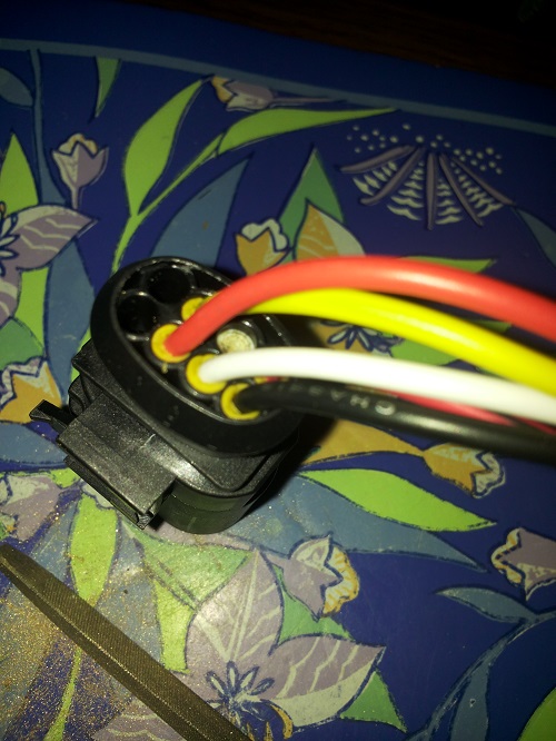

Ето и снимки на кабела, както е на колата:
- снимки 1 и 2: сивата букса е от ориг.инсталация, а тази в нея е 1J0973814
- снимки 3 и 4: вижда се буксата 4A0973714G, включена в новата дросел-клапа

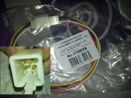

Във VW ми намериха уж алтернативни - един кабел около 20см с 2 такива пина в краищата на цена около 8-10лв. на кабелче (т.е. около 30-40лв. за кабелчета и пинчета, които аз отказах)
За целта си купих кабелни обувки (най-малките, които имаха в магазина за ел. елементи). За да ги вкарам в буксата се изискваше да си поиграя с пилата, но накрая се получи задоволителен ефект.

Кабела с пинчетата, които аз използвах (2бр)
Буксата отзад

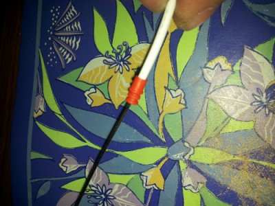

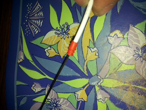

Гумичките влизат по-лесно, като се забие игла в кабела и се наниже през нея

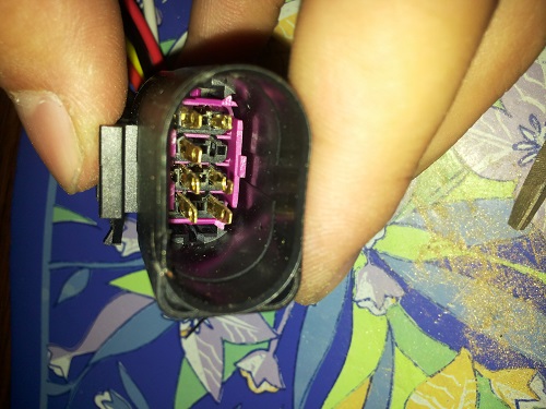

Как съм наредил пинчетата (почти няма разлика от оригиналната :Mr Green Fun )
Тези пинчета имат малка дупка на върха. След като се вкарат в буксата с един извит кламер се издърпват много по-лесно.
