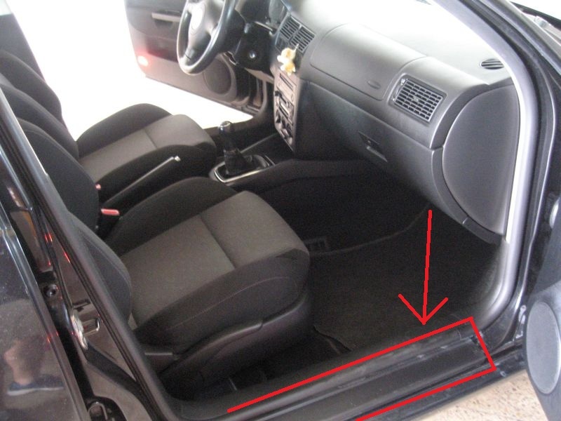

Re: Golf 4 2001 г. - Теч на вода в купето при педалите
Там където е ограденото на снимката е нормално да има вода няма как да няма.За да отстраниш проблема проблема трябва първо да разглобиш вратата както ти писах ( без да махаш мералната кора ) само пласмасовата, и да махнеш пласмасовите прагове тези които са вътре в колата свалят се първо пласмасовите панели които са зад колана .След като свалиш панелите в долния край има 2 винта които държат прага които трябва да отвиеш.Издърпваш и пласмасата която е под механизма за отваряне на предния капак и тогава махаш пласмасовия праг. Той се държи също и под задната седалка като я повдигнеш ще видиш 1 пласмасова джаджа която трябва да отвиеш и да извадиш края на прага от шпилката която стърчи.След като го свалиш бършеш прага отвътре да е сух!И някой отвън да полива колата а ти вътре гледай откъде ще протече.Повдигай колата от страната от която я поливаш!Поливай я обилно и продължително няма да стане Туарег
но най вероятно ще протече. Ако протече от ламаринената кора пробвай начина на dimmitar с найлона.Ако протече между уплатнението и вратата пререгулирай вратата от П-образната джаджа в която се закопчава вратата ( мисля че беше М 10 инструмент за там ) има 2 болта ( това лъскавото на последната ти снимка което е на колонката).Ако пропуска между уплатнението на вратата и купето издърпай уплатнението доколкото е възможно избърши ръба на купето ( там където влиза уплатнението) и канала на уплатнението намажи ги със силикон и ги слепи както са си били .Ето ти 1 клип https://www.youtube.com/watch?v=-LRoB8SXPlM последното което ти описах е от 9.25 .Изгледай го внимателно!!!Обърни внимание и на теча от клипа който описва от 6.45 ! Гледай и дали не влиза вода от гумените маншони през които минават кабелите за врата . Преди да силиконираш където и да е бърши чисти парцали навлажнени с СПИРТ за горене за по добра спойка. Ако сваляш седалките задължително откачи клемите на акомулатора. !!!Работи внимателно за да не дрънкат пласмасите след събиране!!! Успех !
