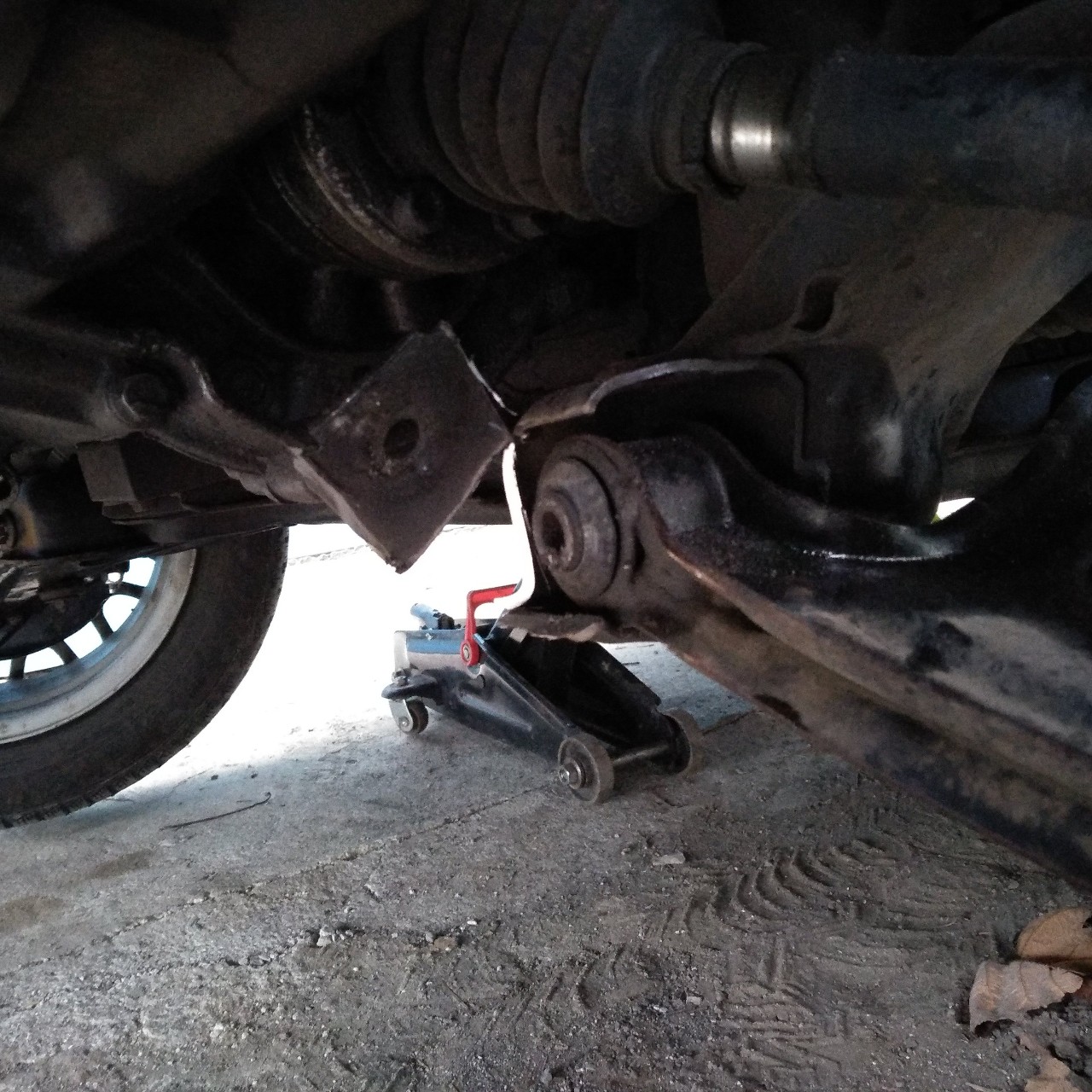

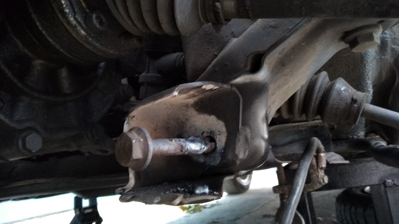

Реже се капаче отпред, дето ляга главата на скъсания болт, за да се извади носача. После с телоподващо се наварява върху остатъка от болта, за да изгори ръждата. Предварително се пробива дупка 4 мм отзад, дето е гайката и стърчи скусания болт, за да се пръска нещо смазващо. После върху навареното се заварява челно скъсания болт и с подходяща техника на развиване се сваля.
Може да звучи сложно, но е най-лесния начин за ремонт, освен смяна на магарето и носача. След това се заварява отрязаното парче от магарето и дупката за смазване.

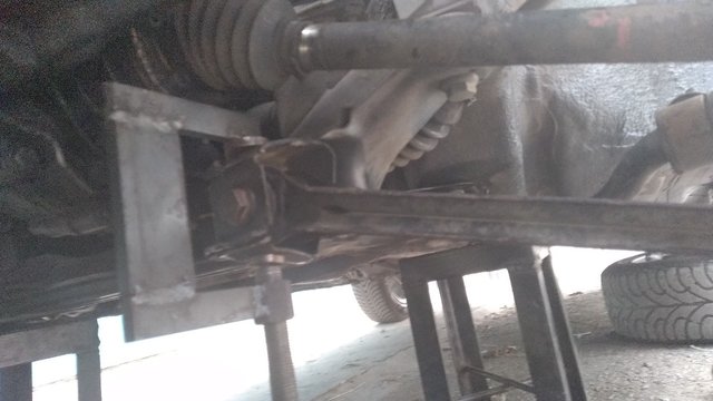

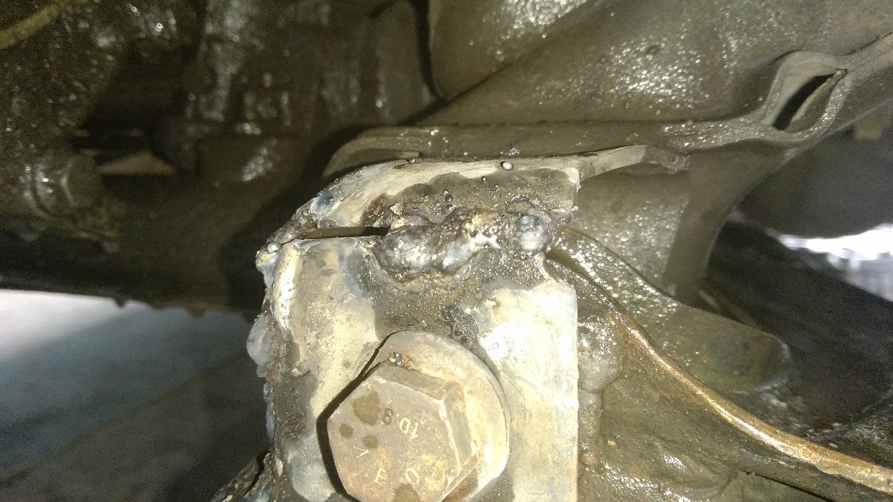

Точно това смятах да правя днес.Ще ви снимам днес

stypkata написа:Точно това смятах да правя днес.Ще ви снимам днес

Браво, точно така се прави. Като точкуваш капачето, сваляш носача, за да не изгори гумата на втулката.
