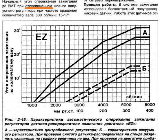

Re: Центровка на запалване - VW Jetta 1.6PN
Благодаря и на теб за включването. Прехвърлих темата набързо - да, действително питащият пита за вакуума на коректора, но не се дава отговор конкретно за това. Или поне с гоогле-транслатора не успях да навържа нещата.
Ето подчертаното, което важи за EZ мотор при Пасат Б3, който е идентичен с моя PN.
Умувам и над тази схема по-долу - за двата регулатора. Аз защо съм останал с впечатление, че вакуумният регулатор започва да действа още при празен ход - понеже преди като сме тествали с уред се променяше центровката, когато се включваше и изключваше вакуум-регулатора с маркуча.
Вакуумът не връща към закъснение. Той само добавя предварение. Когато няма наличие на вакуум - просто не сработва и лостът не мести нищо. Иначе ми е ясно, че не се регулират, просто ми беше интересна схемата - понеже съм виждал с очите си, че вакуум-регулаторът си добавя няколко градуса отгоре при празен ход, а на схемата е дадено да сработва чак след 2000 об/мин, което ми е малко странно.
Реално имаш едно предварение - статично, базово или както искаш го наречи, което е Х градуса за даден автомобил. Въз основа не него вече с помощта на тези два регулатора при карбураторните коли ъгълът на изпреварване в различните режими варира в някакви граници, като в крайната си точка достига 35+ градуса.
Горната таблица е леко заблуждаваща, като се гледа графиката на вакуум регулатора, спрямо оборотната скала. Трябва да се гледа по долната скала, на милиметри живачен стълб. Затова е заблуждението, че вакуум регулатора се включва при над 2000 оборота...
