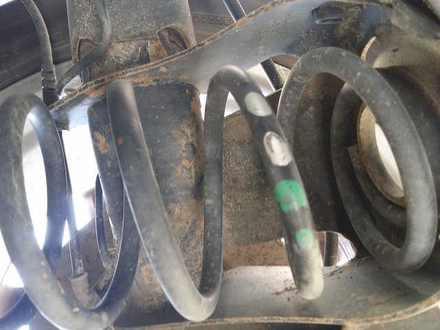

Може ли да снимаш пружините, цветните точки ме интересуват?

да колега, утре сутрин ще ги пратя

Мисля че за тях става дума, други точки не видях

Пълен шах,твоите пружини са две зелени,и две сиви точки.
Номера на пружината е VW 1J0511115AК
http://www.auto-parts.spb.ru/cat/au/au. ... s9lmAuTFLU
И ето на кои коли се слага
https://www.autopower.bg/%D0%BF%D1%80%D ... tml#usedin

Тоест са си наред? Лежах бая време отдолу и не видях нещо счупено, изпаднало или изгнило да има, освен ако е имало още точки но да са се изтрили от времето?

Като изключим стойката на колата,да наред са.
