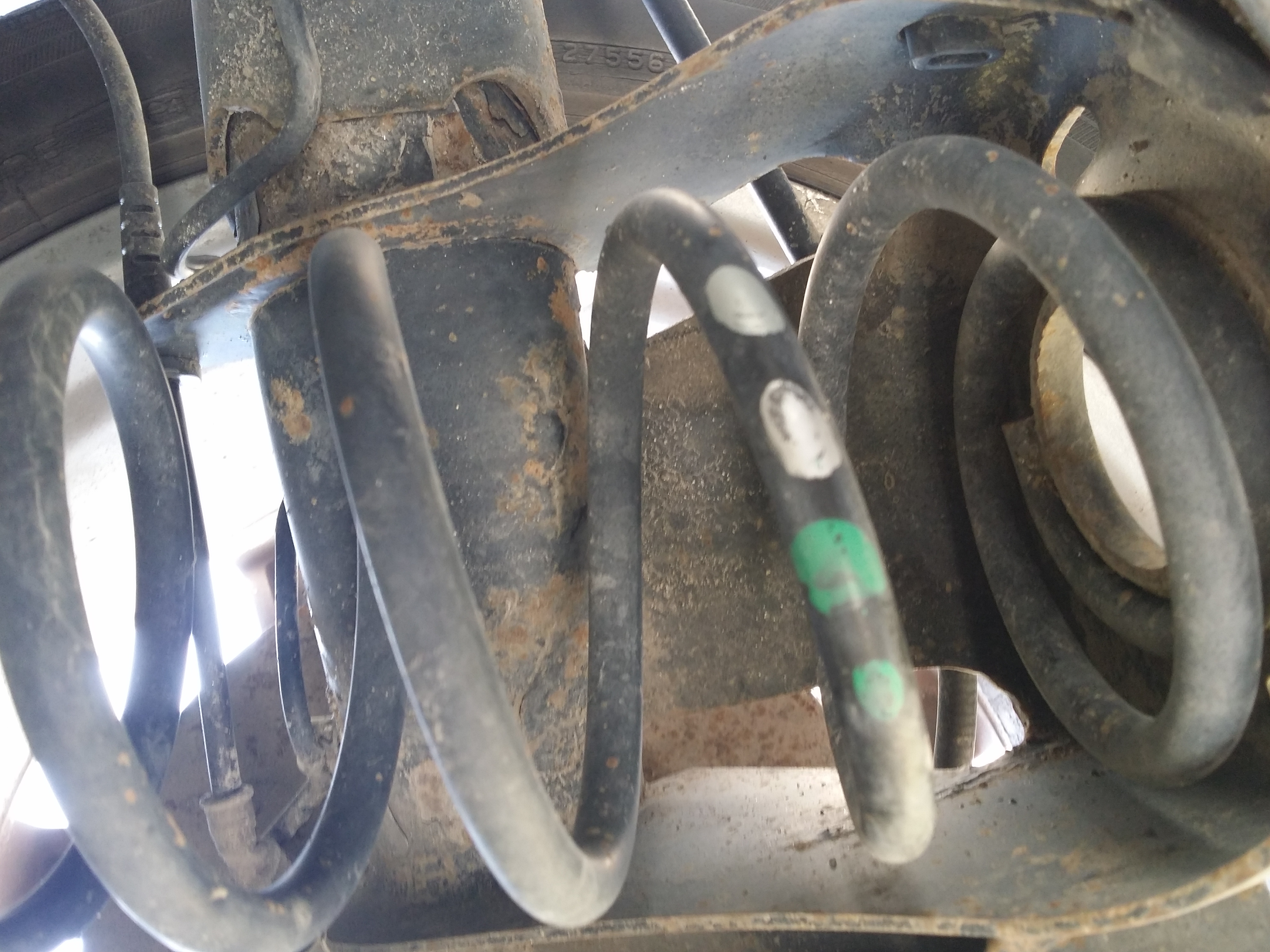

Може ли да снимаш пружините, цветните точки ме интересуват?

да колега, утре сутрин ще ги пратя

Мнениеот Tripanzaa » Вто 28 апр 2020 10:04
Мисля че за тях става дума, други точки не видях
Zdravko Zankov
Мнения: 13617
Re: Понижаване Голф 4
Мнениеот Zdravko Zankov » Вто 28 апр 2020 10:31
Пълен шах,твоите пружини са две зелени,и две сиви точки.
Номера на пружината е VW 1J0511115AК
http://www.auto-parts.spb.ru/cat/au/au. ... s9lmAuTFLU
И ето на кои коли се слага
https://www.autopower.bg/%D0%BF%D1%80%D ... tml#usedin

Мнениеот Tripanzaa » Вто 28 апр 2020 10:40
Тоест са си наред? Лежах бая време отдолу и не видях нещо счупено, изпаднало или изгнило да има, освен ако е имало още точки но да са се изтрили от времето?
Zdravko Zankov
Мнения: 13617
Мнениеот Zdravko Zankov » Вто 28 апр 2020 10:43
Като изключим стойката на колата,да наред са.
