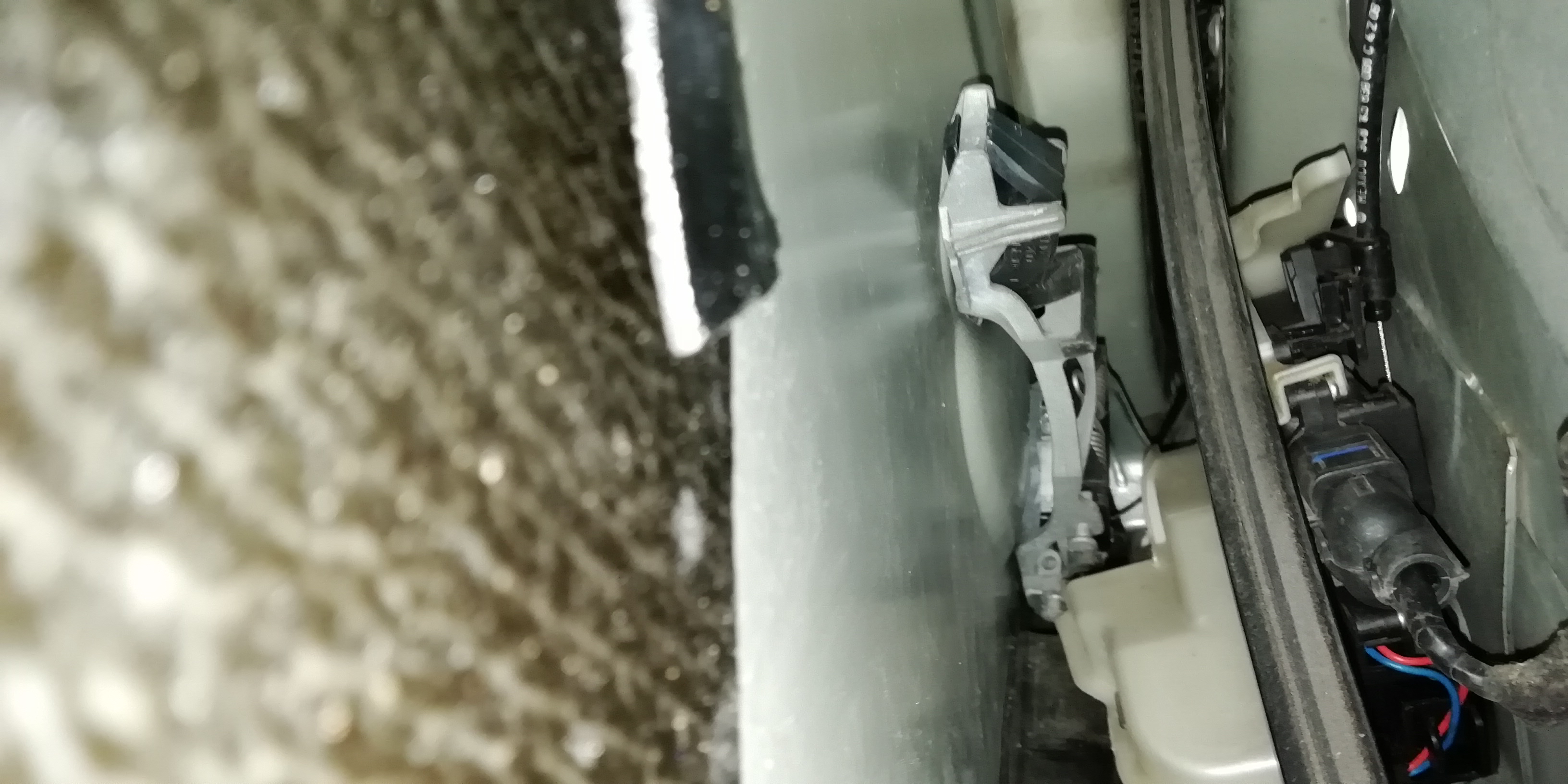

Дупката на говорителя е малка. Трябва да се вкара цялата ръка и лакътя, иначе не достигат едни около 15см. до лостчето, което трябва да се избутва навън. Дебели са ми ръчичките. Иначе не е невъзможно с напипване. Стигам само до куплунга за тоците. Ще пробвам пак.

Малко снимки. Още е мъча.

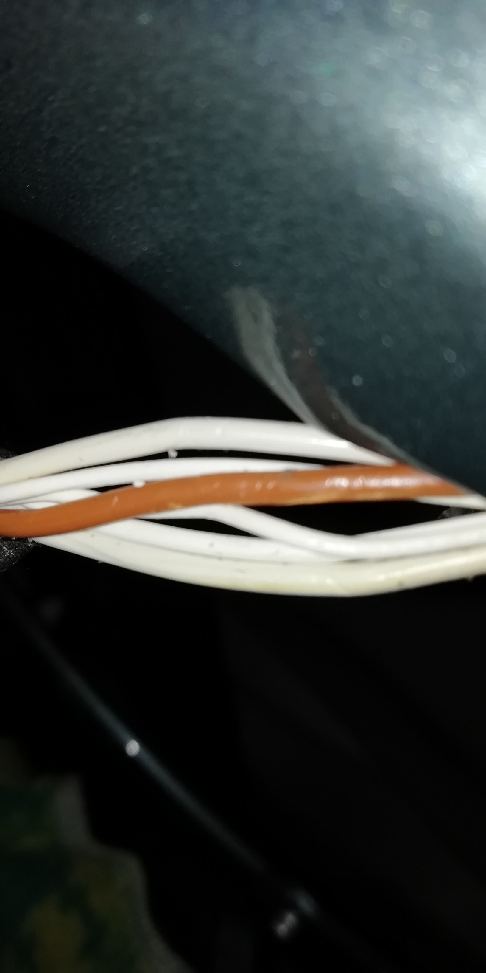

Мисля да пусна ток на моторчето от акум. батерия. От шестте кабела, един е кафяв, а другите пет-бели. Предполагам, че кафявия е маса, а двата по-дебели бели--плюсове в едната и другата посока?

Идеята е да му пуснеш повече от 14V. Аз му пуснах от заредена 18V батерия от винтоверт, значи към 20-22V. Преди това видях от някаква схема кои цветове точно са за маторя и ги отрязах директно, след което пуснах ток. Не исках да рискувам да подавам напрежение и към модула за управление

С мултицета би трябвало да успееш да разбереш поне кой е масата

DRAGSTER написа:Мисля да пусна ток на моторчето от акум. батерия. От шестте кабела, един е кафяв, а другите пет-бели. Предполагам, че кафявия е маса, а двата по-дебели бели--плюсове в едната и другата посока?
май нямаш абсолютно никаква идея какво правиш
първо изключи кабела от модула
второ : тия мотори се управляват със смяна на поляритета за отключване/заключване
edit : май си прав - тия са с два мотора :banghead, но единия е за откл/закл а другия е за т.н. двойно заколючване
дръпни си схемата от тук
на стр 8 схема 8 само че би трябвало да са кафяв - зелен, кафяв - син за моторите

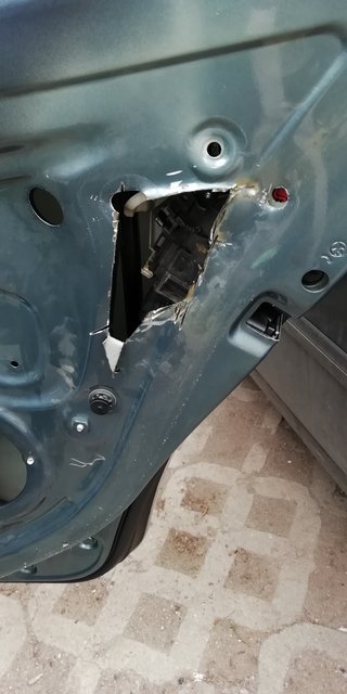

Колеги, отворих вратата с малко насилие, както беше казал един колега. Направих с флекса отвора и през дупката нанесох няколко силни удара с една масивна отверка, натиснах лостчето за вътрешно отваряне нагоре и тя се отвори. Нанесени щети освен отвора, който ще покрия, скъсано жило. Също, преди да поблъскам, счупих един пластмасов палец, за вътрешното отваряне, но нали ще сменя цялата брава, така, че това няма значение.
