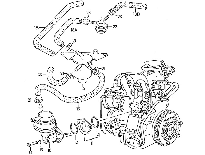

Този пластмасовият маркуч идва от един клапан, който при теб не го виждам. Той отговаря за бензиновите пари да отиват в карбуратора. Ще ти снимам как е при мен.

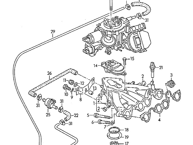

Чакай малко, че ми стана интересно. Това да не е хвърлило бензин от металното кръгло клапанче, дето е над мотора точно?
Това всъщност, вероятно за него става дума, е номер 22 на схемата - регулатор на налягането. Има го само при PN мотора, а такива коли, колкото си искаш има. 051 127 405 е номерчето му. Колата ти не е за хвърляне. Не слушай майстора.
Притеснява ме това, че виждам бензинов маркуч пристегнат със свиска опашка - колега, ти направо си искал да се подпалиш, да знаеш :scare3 Не се отнасяйте така небрежно към горивната система на колата, че виждате, какви бели стават. Добре, че няма пострадал човек. :bishop
И още - маркучът за бензиновите изпарения (29), който се вижда на втората снимка (твоята) - къде отива? Не видях клапана(25), който седи отляво на филтърната кутия, при теб някакво гофре с кабели ли минава там? Това е т.нар. EVAP, който е хубаво да няма пробойни, щото бензиновите изпарения май са по-опасни от самия бензин...
