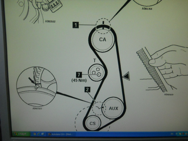

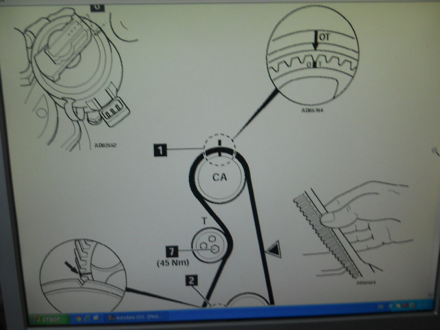

Това дават като схема в Аутодата,колега:

Мнениеот stefan4o » Съб 01 авг 2020 11:24
Dimitar2168 написа:026103373 AA
Значи на разп.вал е между 0 Т а на маховика има две чертички една по голяма и една по малка на коя трябва да е от двето
Като започнеш да въртиш коляновия вал първата резка на маховика ти е 6гр. втората трябва да ти е 0-та. Търсиш втората. При теб трябва да са близко една до друга.
Съвпадаш 0-та на маховика с чертичката на разпр.вал. После центриш така делкото (има резка), че палецът му да сочи първи цилиндър, когато на маховика си на белязката, отговаряща на 6гр.
