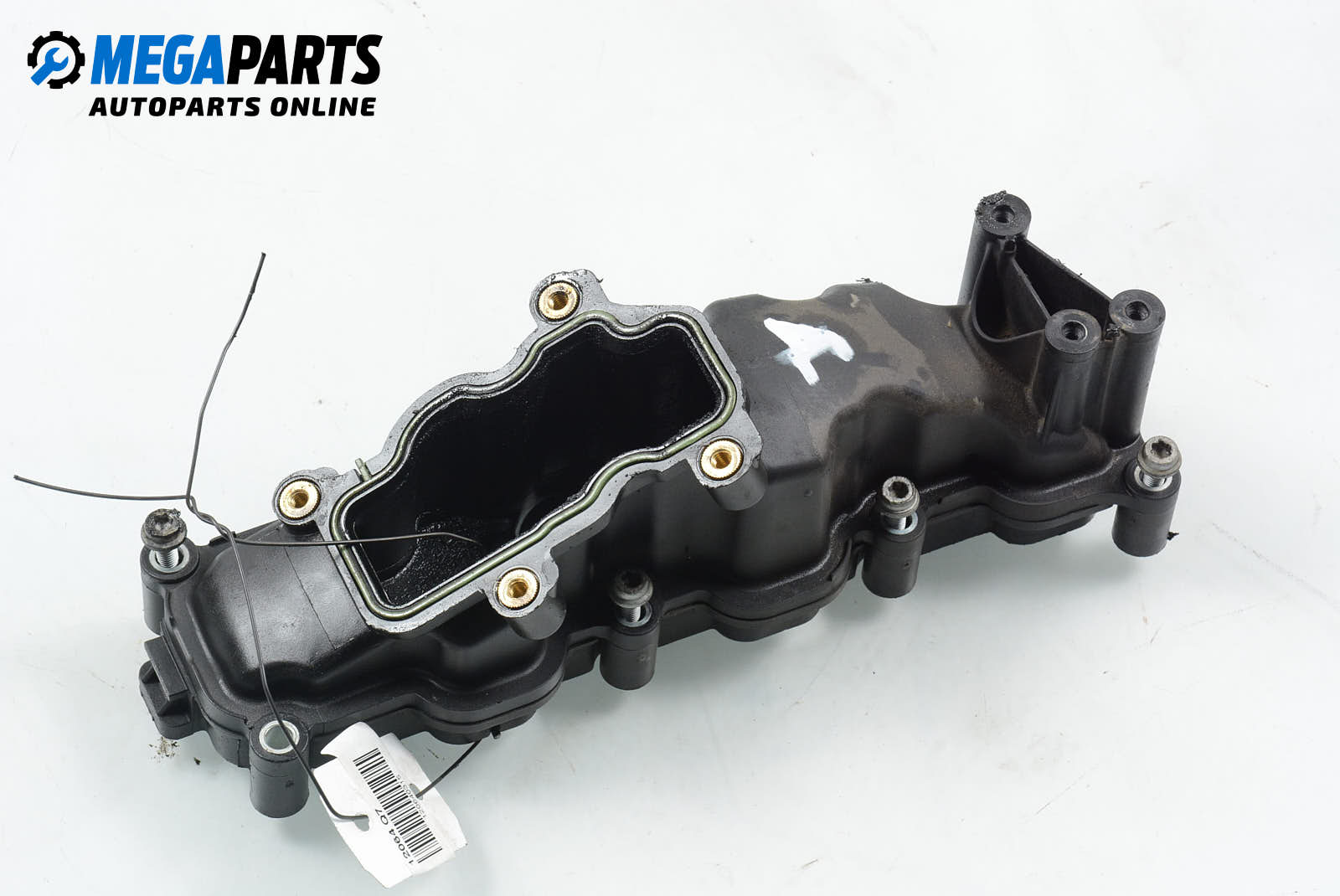

https://www.megaparts.bg/product/1944296831
Това е всмукателния колектор -вихровите клапи са един цилиндър който се върти с вакуум и няма никакъв начин да влезе в цилиндри и т.н.
