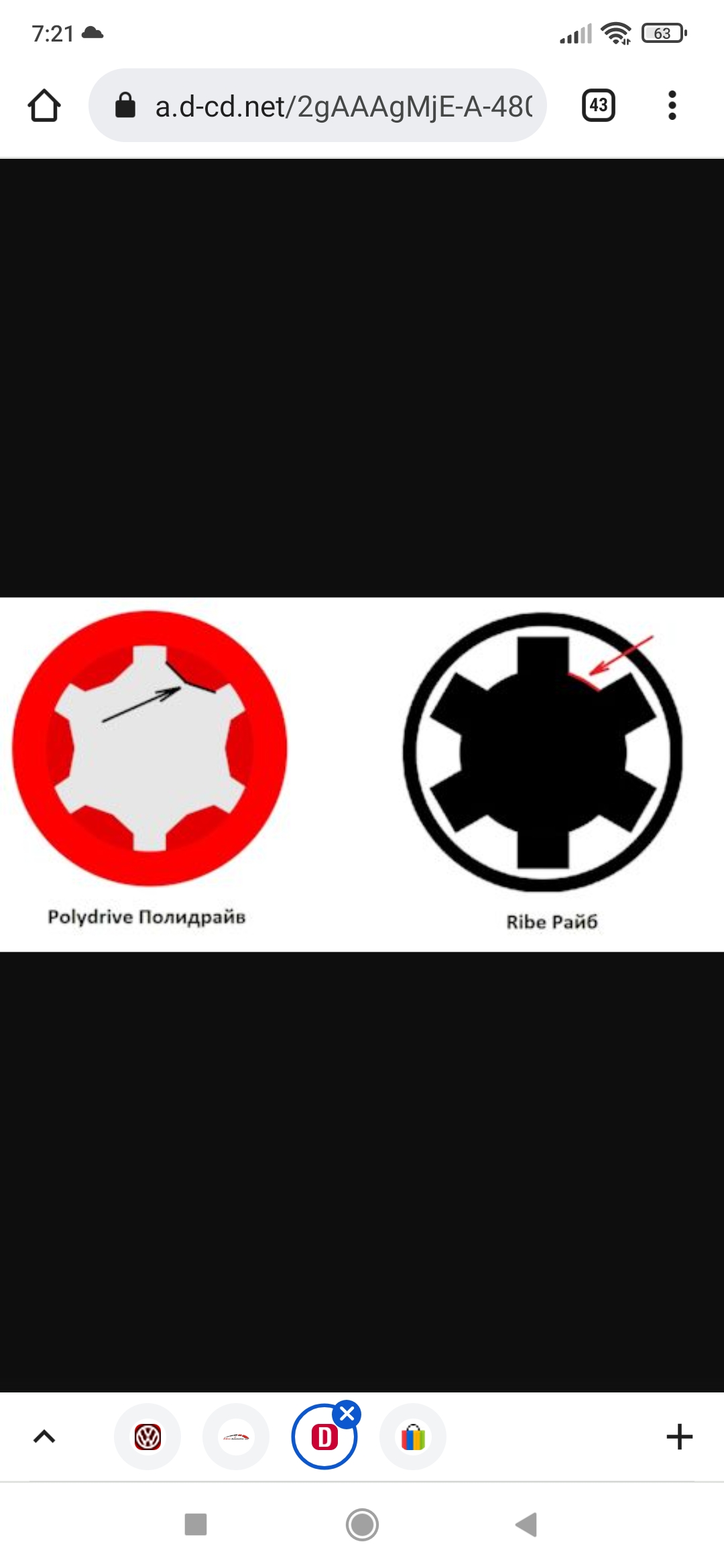

Доста порових в нета и излиза че Polydrive и Ribe са много идентични но въпреки това различни. Един руснак беше писал че Рибе не стават.
Намерих и снимка на двата модела но нямам идея на Audi какви са. Ще трябва първо да купя болтовете и тогава да търся ключ.
Колегата caro ако е свалал глава на подобен автомобил с този ключ значи ще стане.
