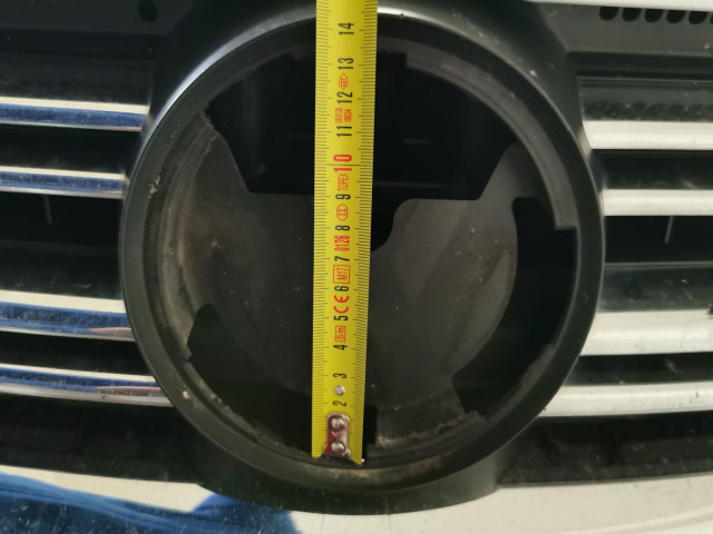

Здравейте,
Откраднаха ми предната емблема :cry :cry :cry
Ще купувам нова, но не успявам да разбера кой е точния размер. На едно място я пишат 125 мм, на друго място 150 мм а на трето място 135 мм.
Колата е:
Golf V 2.0 TDI Variant 2008
Като меря с ролетката показва това:

1K5853600
1K5853600MQH
Това са двата ОЕМ номера и двата са 150 мм
