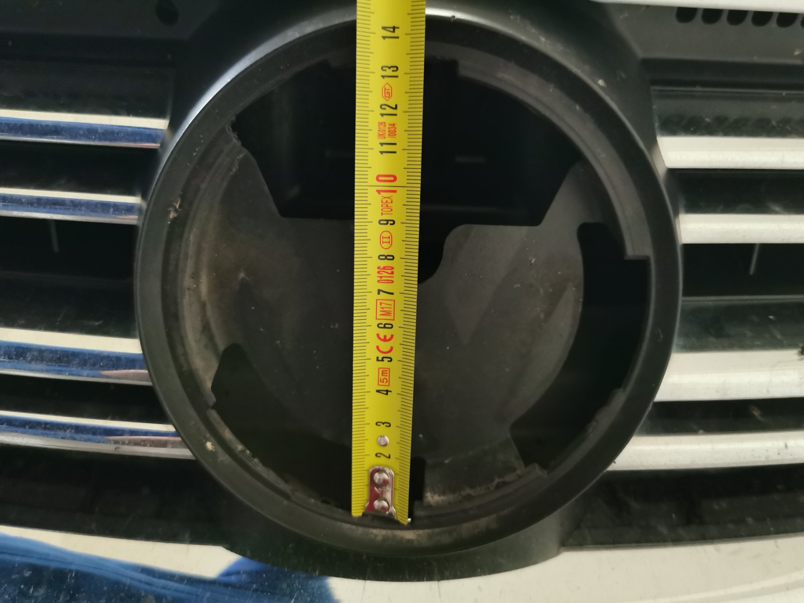

Здравейте,
Откраднаха ми предната емблема :cry :cry :cry
Ще купувам нова, но не успявам да разбера кой е точния размер. На едно място я пишат 125 мм, на друго място 150 мм а на трето място 135 мм.
Колата е:
Golf V 2.0 TDI Variant 2008
Като меря с ролетката показва това:
Ивайло Димов
предупреждение за БАН
Мнения: 1519
Регистриран на: Пон 31 май 2021 19:02
Автомобил: Seat Toledo
Двигател: 1800 -20V -AGN -1999
Re: Диаметър на предна емблема на Golf V 2.0 TDI Variant 2008?
Мнениеот Ивайло Димов » Вто 21 мар 2023 19:29
1K5853600
1K5853600MQH
Това са двата ОЕМ номера и двата са 150 мм
