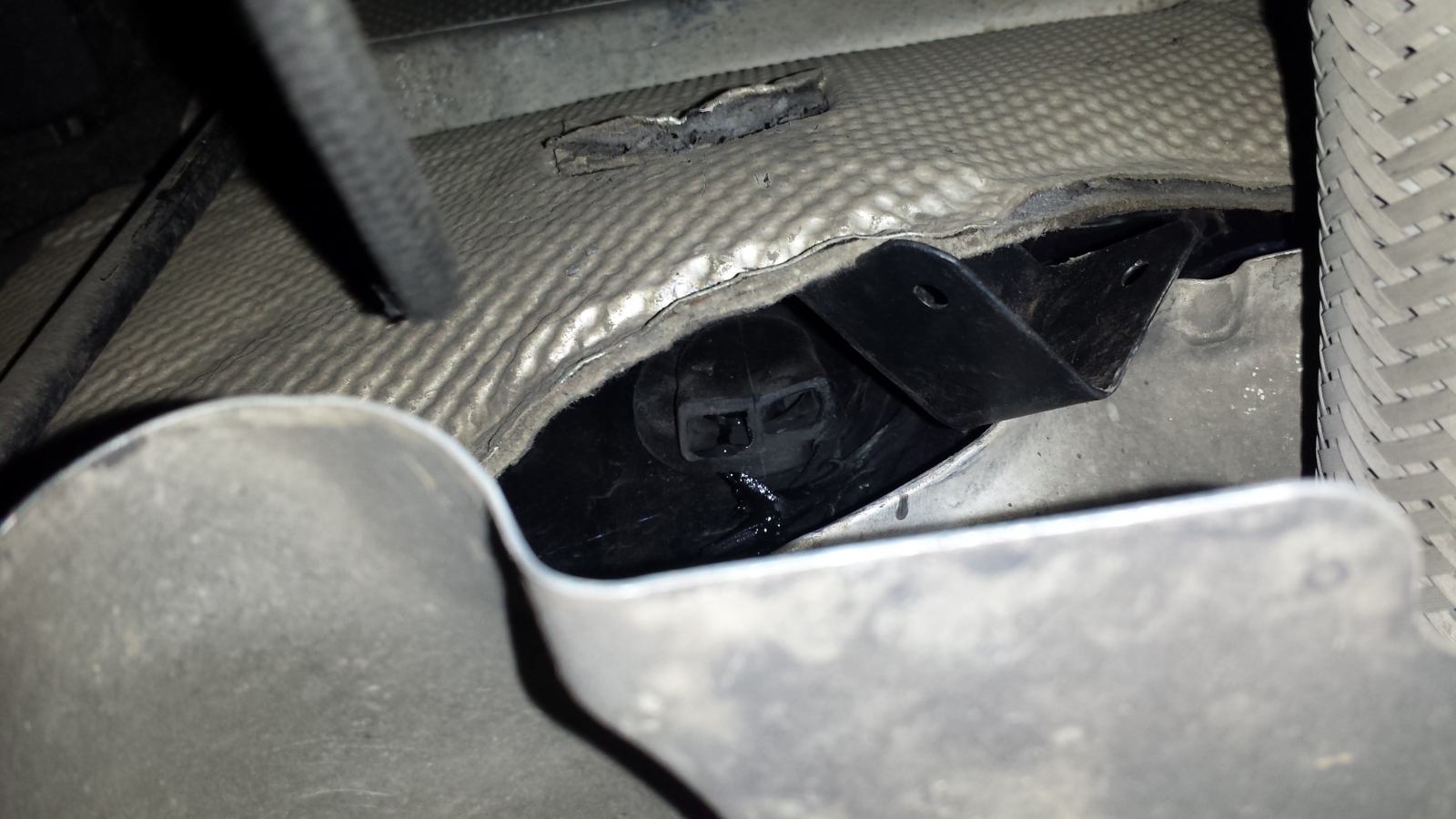

Колеги вчера допълних системата с фреон и се подкефих как охлажда кабината, но забелязах че капе под колата конденза...
Та въпроса е къде се намира кондензната тръбичка и къде трябва да капе конденз?
Не забелязвам да е мокър мокета, но капе точно отпред под моста и в средата на колата някъде под ръчната спирачка под колата става локва?
Дали е нормално или трябва да се търси проблема?

Лошото е ако не капе, при мен капе около краката на пасажера. Предполагам сте запознат но преди изключване на двигателя спри климатика поне 3мин да духа само на парно за да не се образуват микроорганизми от този конденз :smile

Трябва да се оставя на парно за да не оставя конденз по изпарителя, защото ще започне да смърди лошо.
Дренажа капе от дясната страна на колата точно зад хидравличната рейка.

При мен там е сухо а капе под скоростния лост.
Къде да търся проблема?

Нямаш проблем. Там капе и при мен.

Пичове нямам проблеми с конденза сега я бръмчах 15 минути на канала и светих с фенера, всичко е 6 изтича си отпреде а вътре на 0° стана арктика :11 :mhihi
Прилагам снимка да видят и други къде е дренажа при голф 4
