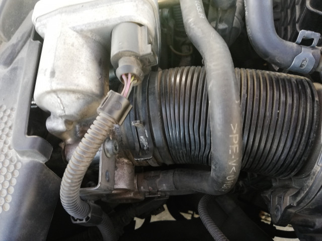

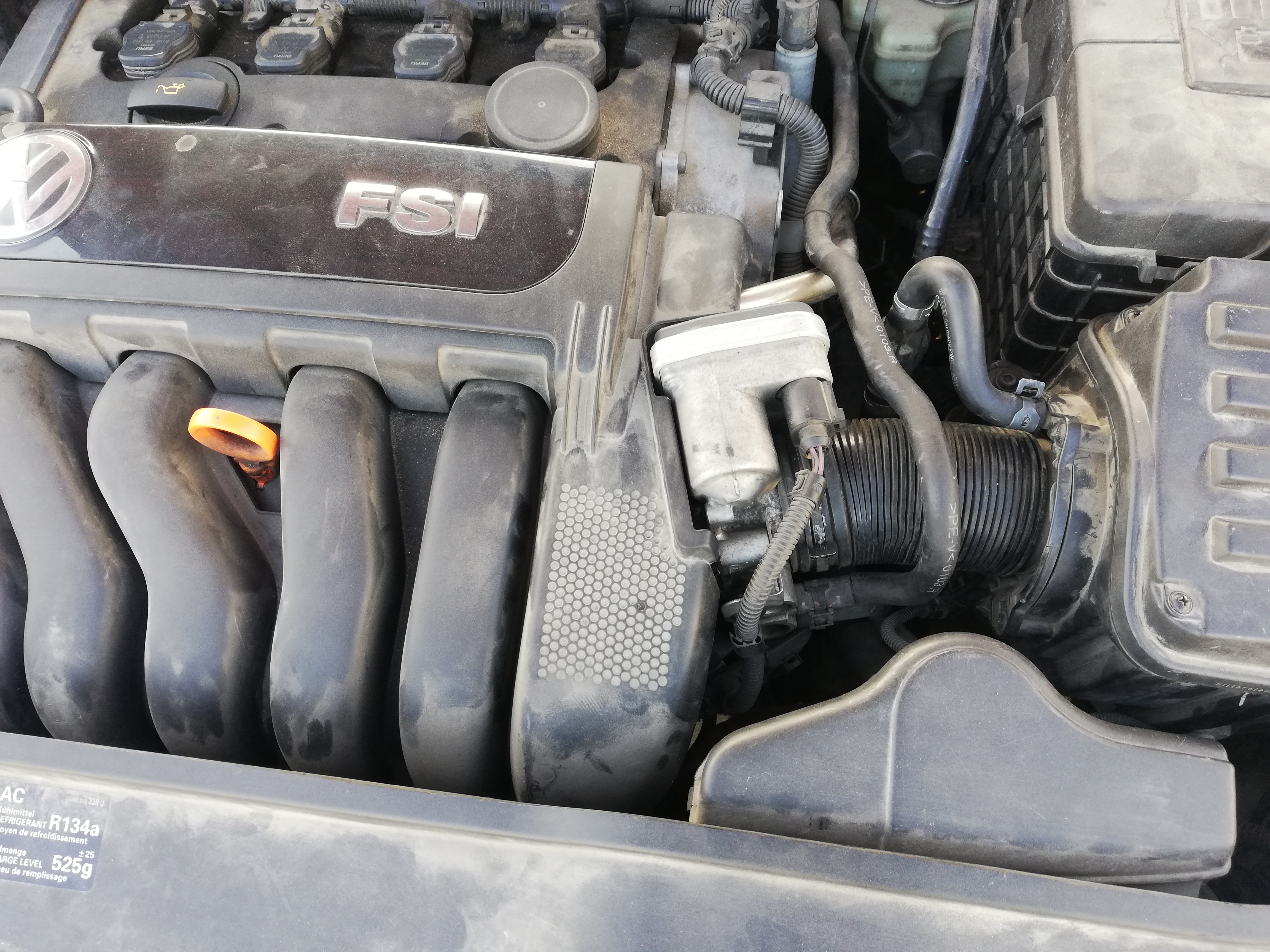

Дюзи са почистени, компресията е премерена, всичко е наред. Проблема продължава да е същия. Остава да сменя Cam Follower да видим дали ще има ефект. Може ли някой само да ми каже дали това на снимката е въпросната помпа, която трябва да сваля или се намира на друго място?

май трябва да започнеш с Cam follower - според мен от него са ти всички грешки
и не отлагай много че да не замине и разпределителния вал
