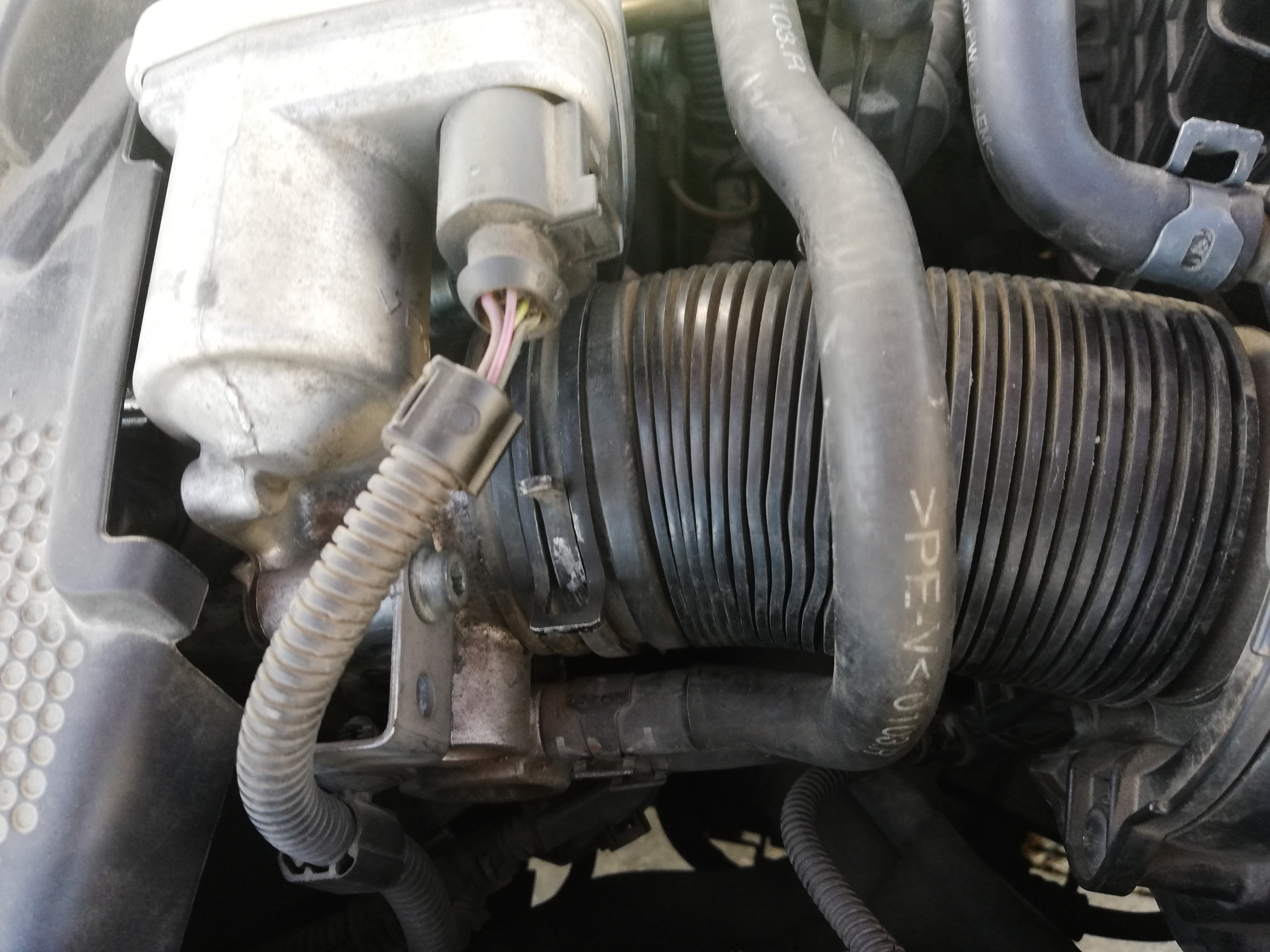

Дюзи са почистени, компресията е премерена, всичко е наред. Проблема продължава да е същия. Остава да сменя Cam Follower да видим дали ще има ефект. Може ли някой само да ми каже дали това на снимката е въпросната помпа, която трябва да сваля или се намира на друго място?

май трябва да започнеш с Cam follower - според мен от него са ти всички грешки
и не отлагай много че да не замине и разпределителния вал

Всякакъв тип прекъсвания и губения на цилиндри може да са следствие от неработещ клапан картерна вентилация. В него има една пружина с мембрана. Когато заяде и почват проблемите. Относно Cam follower е добре да се сменя на 3 години или на всеки 45 хиляди километра с ОЕМ такъв. Сменя се комплект с О пръстена. Не е скъп. Струва около 60-70лв оригинален.
