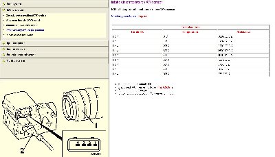

колата е голф2 1.8 пф двигател
колеги интерисува ме датчика за температурата на входящия въздух,който се намира в дебитомер на кои крачета излиза
дебитомера е марка бош с номер 0280202106, с 4 извода е
и какви трябва да са стойностите му при различни температури
alex_zazy
Мнения: 1045
Регистриран на: Пет 20 юни 2008 6:56
Местоположение: Плевен Golf 2 GTI 8v 1990г. черен брикет!
Re: датчик за входящия въздух при дебитомер бош 0280202106
Мнениеот alex_zazy » Нед 10 май 2009 18:52
На 1 и 4 пин. То се вижда като махнеш капачето от горе.
