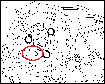

Re: Голф 5 1.9ТДИ май скъсах ангренажен ремък
Вдигаш колата отпред дясно. Ако си автоматик сваляш предна дясна гума и подкалника. Сваляш горния капак на ангренажа.
Ако си ръчна кутия и не си свалил гумата, включваш на най-високата предавка и въртиш вдигнатата вече гума напред, докато не достигнеш положението на колелото на разпределителния вал горе-долу. Като погледнеш към шайбата на пистовия ремък там има една резка на вътрешния ръб и един белег на долния капак на ангренажа, виждат се отгоре. В ограденото с кръгче място трябва да се появи отвор в главата, който да съвпадне с отвора на колелото на разпределителния вал. Вижда се с огледало.

Благодарско колеги! Вече съм наясно.
