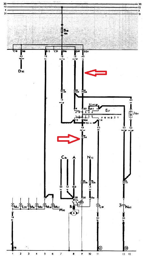

Няма реле. Ето ти част от схемата на таблото с бушониоте с кръглите пинове на цоклите. Според мен някъде има лош контакат на кабел. Може би е в таблото с бушонте.
P.S. Пусни си един кабел от стартера до таблото и го пали с бутон.

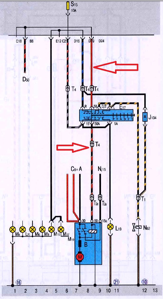

Моста за който не си видял е на стрелките. Малко цветно.

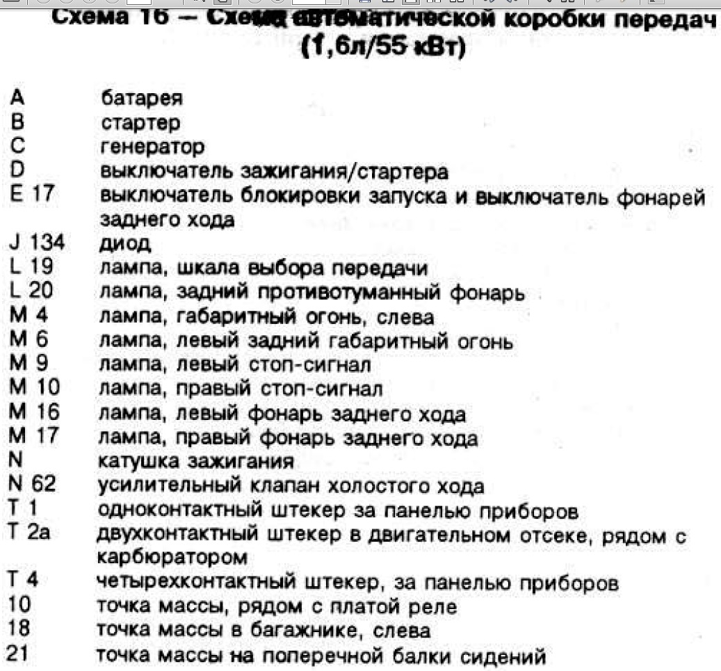

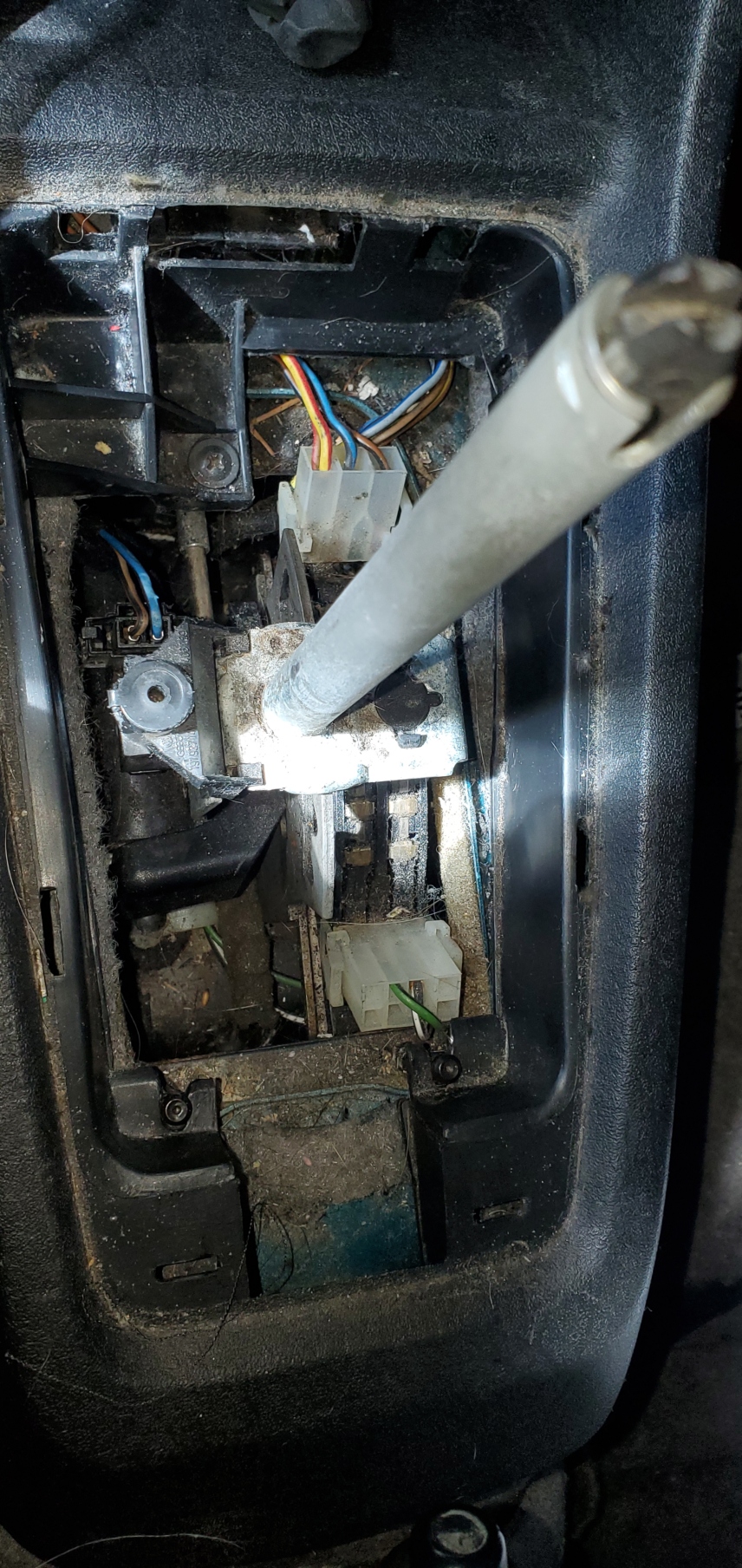

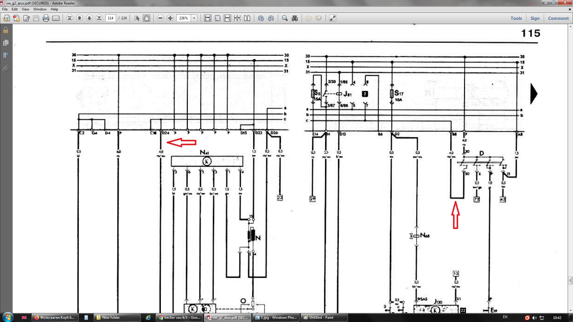

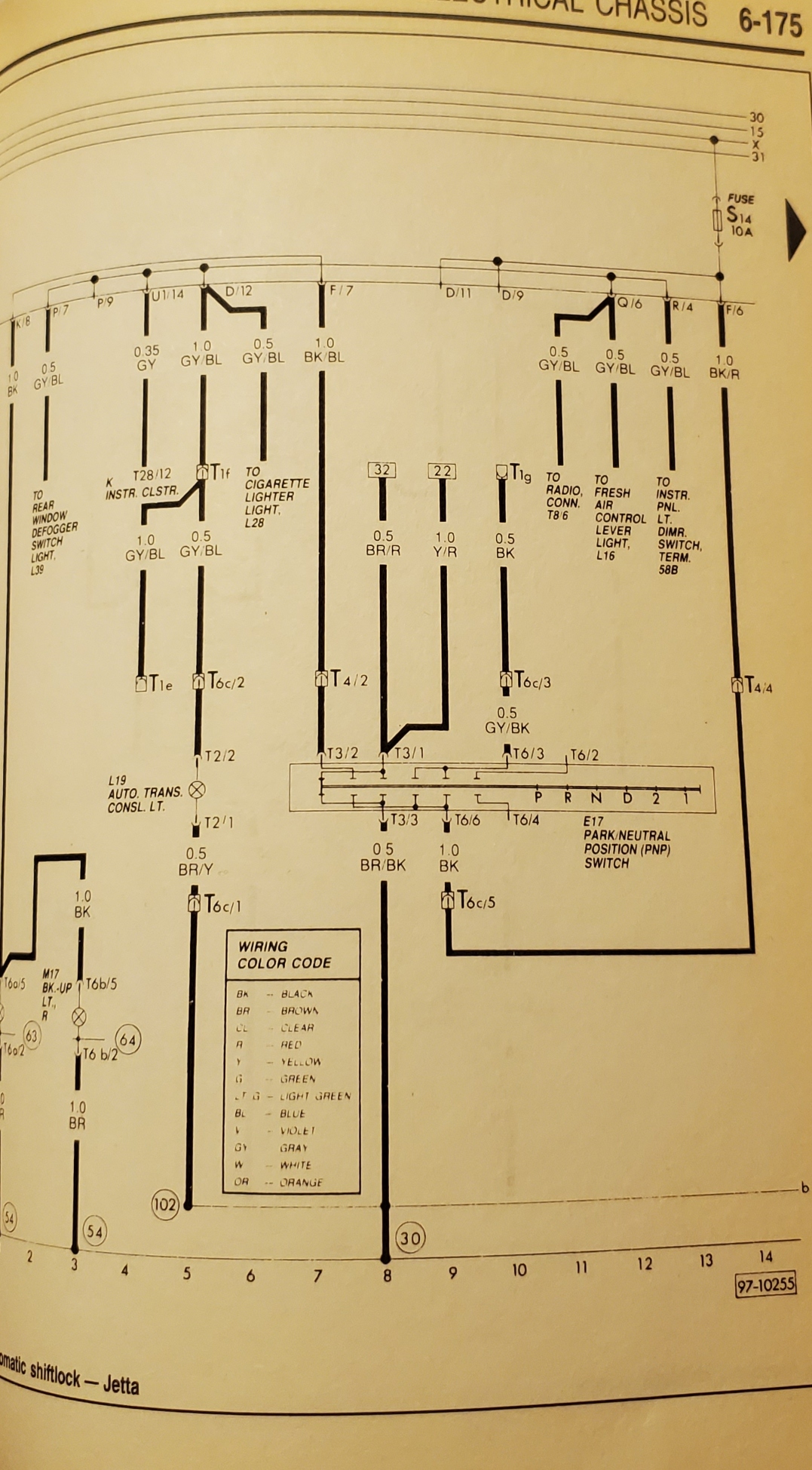

Интересува ме кое е релето на скоростния лост което явно губи маса или контакт за да не пали колата. Намерих схема в книгата за поддръжка, но не ги разбирам и незнам релето на бушониерата ли е. Ако има как да се мостира и да се приключи с този проблем или ако някой знае къде се намира да го сменя.
Качвам снимки на бушониерата и схемите които намерих за автоматика. Благодаря!

Моста на скоростния лост трябва да е между:
1. Кафаво-червен ,жълто-червен
и
2. Кафяво-черен.
Таблото ти е с ножовите куплунзи.
