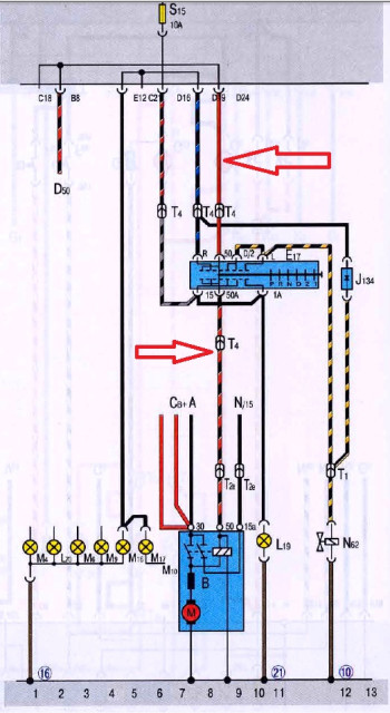

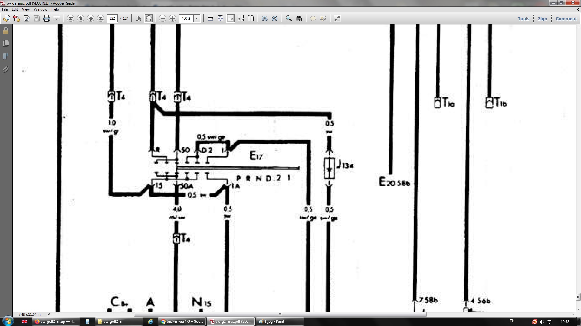

Няма реле. Ето ти част от схемата на таблото с бушониоте с кръглите пинове на цоклите. Според мен някъде има лош контакат на кабел. Може би е в таблото с бушонте.
P.S. Пусни си един кабел от стартера до таблото и го пали с бутон.
Vasseto
Мнения: 2716
Двигател: CFFB AVF BXE
Re: Jetta mk2 1.8 8v, RV 1991 автоматик гасене в движение
Мнениеот Vasseto » Пет 28 апр 2023 10:02
Моста за който не си видял е на стрелките. Малко цветно.

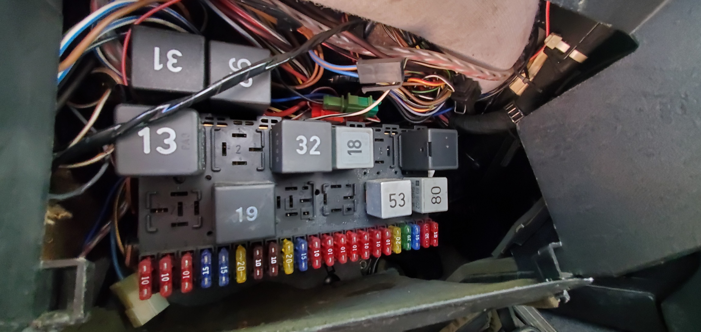

Jetta mk2 1.8 8v, RV 1991 автоматик не пали проблем с реле на ск. лост
Мнениеот Shanista90 » Пет 28 апр 2023 10:05
Здравейте колеги,
Отварям нова тема, защото проблема явно се установи защо изгасна в движение и в последствие спря да пали напълно.
Колата е джета мк2 1991г. 1.8 8v автоматик в Канада.

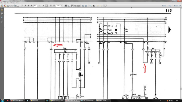

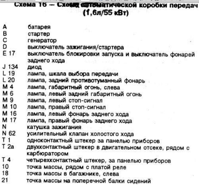

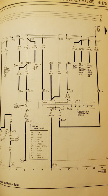

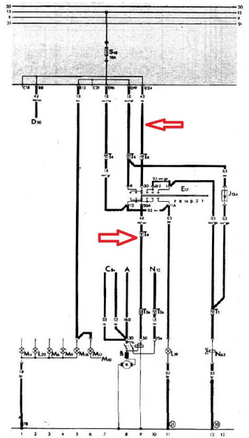

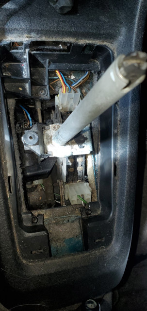

Интересува ме кое е релето на скоростния лост което явно губи маса или контакт за да не пали колата. Намерих схема в книгата за поддръжка, но не ги разбирам и незнам релето на бушониерата ли е. Ако има как да се мостира и да се приключи с този проблем или ако някой знае къде се намира да го сменя.
Качвам снимки на бушониерата и схемите които намерих за автоматика. Благодаря!

Vasseto
Мнения: 2716
Мнениеот Vasseto » Пет 28 апр 2023 16:53
Мнениеот volodya iliev » Пет 28 апр 2023 19:13
Здравей следващият път когато угасне и не иска да запали бих те посъветвал да дадеш на контакт и да размърдаш реле №32 , което се намира на горният ред то отговаря за захранването на електроният блок за управление на двигателя ако запали нещата са ясни отваряш релето и му презапояваш всички спойки и си решаваш проблема или го сменяш с ново.
Мнениеот Vasseto » Чет 04 май 2023 17:13
Моста на скоростния лост трябва да е между:
1. Кафаво-червен ,жълто-червен
и
2. Кафяво-черен.
Таблото ти е с ножовите куплунзи.
За това че не пали трябва да се провери дали има искра. Става много лесно. Сваляш една запалителна свещ. Откачаш средния кабел от делкото. Закачваш горната част на свеща на този кабел и поставяш свеща да лежи някъде на мотора така че да е на метална повърхност на свеща да лежи на метал по мотора. Откачаш страничния куплунг от делкото. Този с трите кабела. Намираш си едно малко джобно ножче и го пъхаш на средния кабел така че да потъне добре в цокъла. Даваш контакт. И започваш да опираш джобното ножче някъде на метал по мотора. При всяко докосване на метала трябва да има искар на свеща.
Мнениеот Shanista90 » Вто 30 май 2023 8:23
Колеги оказа се реле N32, Извадих го и го чукнах леко и колата запали от първия път, но след подаване на газ изгасваше, разкачих клемитр изчаках малко и като ги закачих вече си работи напълно нормално и пали, просто ще трябва да сменя релето или да пробвам да търся проблема в старото и да го отворя.
