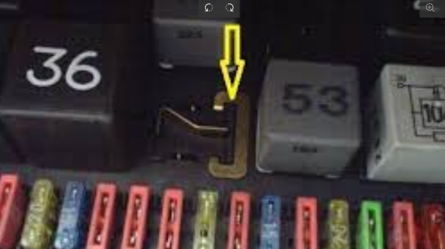

При двусекционния фар имай на предвид, че работят и 4-те крушки (на дълги), а при едносекционния само дълги...има едно мостче долу на таблото..за да светят заедно крушките
vaso18
T.N.T.
Мнения: 2590
Местоположение: Троян
Re: Съвместимос на фарове Golf 3 ?
Мнениеот vaso18 » Пон 16 ное 2009 23:43
ето къде се слага въпросното мосче,има някой(даже повечето) двусекционни които са си със стандартните букси така че не се притеслявай слагаш двусекционите правиш мостчето и си готов

Ха сега кажете-от едно секционни минах на кристални-от H4 на H7!!!Та въпросът ми е:при превключване от къси на дълги как ще светят и двете светлини едновременно?Дайте ми снимки и точни обяснения!!!БЛАГОДАРЯ ако някой знае и сподели.
vaso18
T.N.T.
Мнения: 2590
Мнениеот vaso18 » Нед 22 ное 2009 9:43
ще светят поотделно трябва да напвавиш този мост който е на снимката от горе и ще светят едновременно като дадеш на дълги светкат всички като дадеш на къси си светят само късите :beer

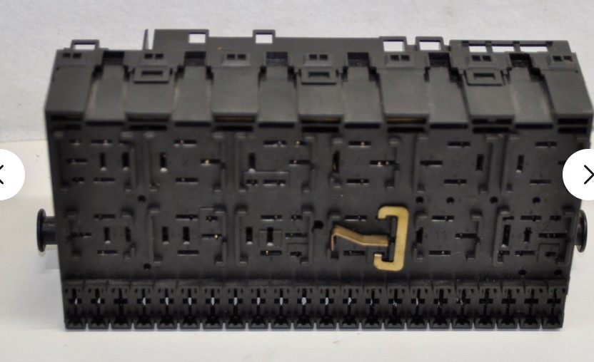

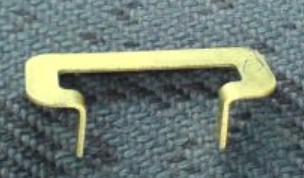

Здравейте колеги,
Търся металния мост за табло какъвто е на снимките:
Ако някой има наличен
моля пишете ЛС или се обадете 0898277233
Мерси!
kris11
Мнения: 13579
Автомобил: VW Sharan 7M8
Мнениеот kris11 » Нед 01 фев 2026 14:03
alex2701- направи си от месинг с 1мм дебелина/ има и на ленти и на листи. Отиди в някой склад за вторични и си купи./

Да, но като гледам Г3 е вече рядкост по улиците и по моргите. Да беше от града щях да му резна лента и да си я огъне/ не е сложно/.
А дали са в ред механизмите за регулиране на фаровете / лостчета от калпава пластмаса трошаща се от ЕГН. Имах скици на лостчетата в стил направи сам лостче .
