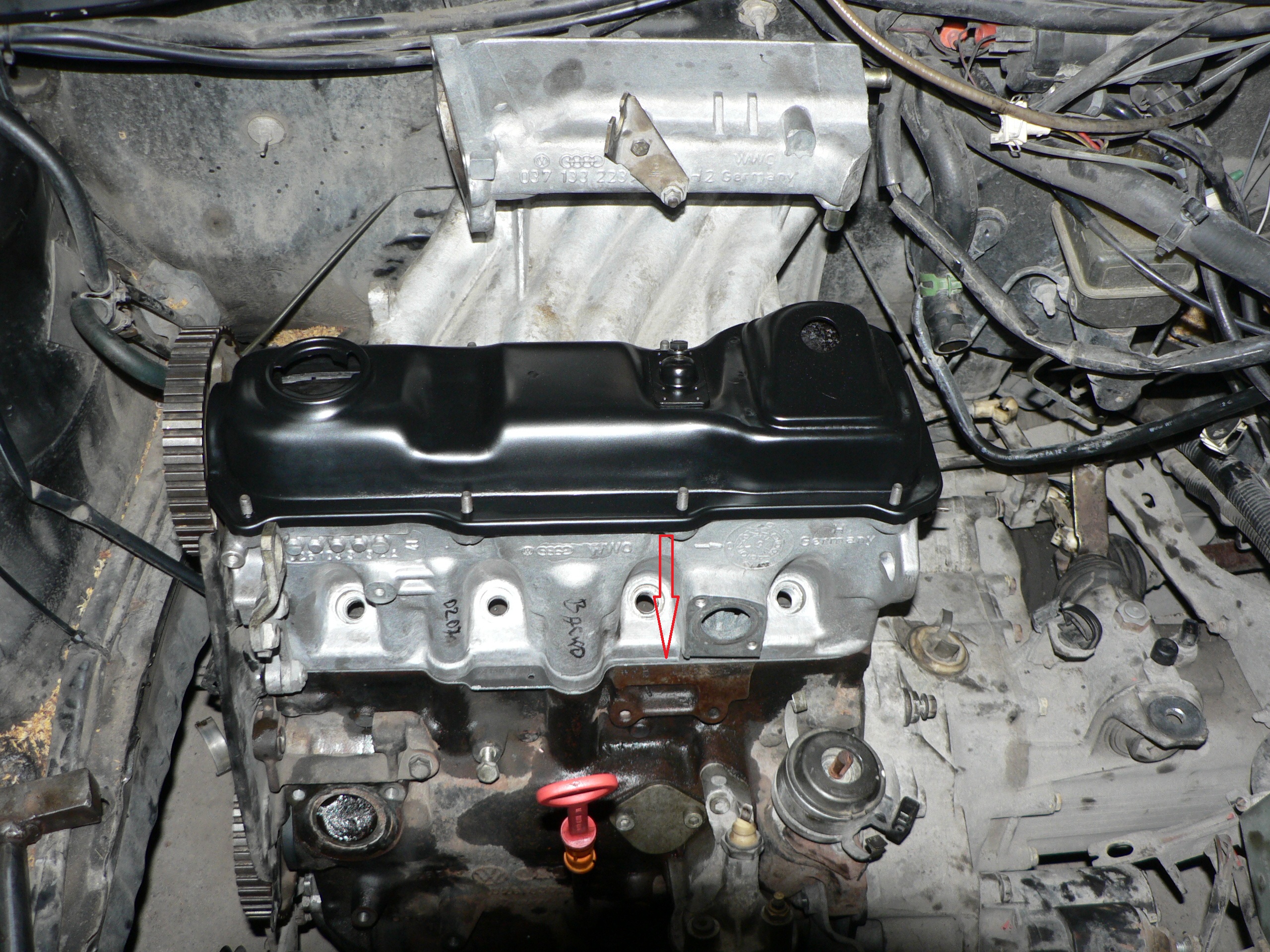

Номерът (типът) мотор трябва да го им ударен на блока. Стрелката.

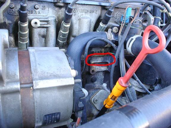

Номера за който ме пита този ли е на снимката, че на моят двигател нищо не се разчита там ?

Точно, където си оградил трябва да е номера.

Снимката по горе е от нета, иначе моят номер е покрит с масло и боклуци, след малко ще ходя да го търкам с телена четка да видим дали ще се покаже?

Ново пет, почистих днес номера на мотора, и модела на мотора прилича на RV (не се чете много добре)
но пък горивната рейка има само 2 кабела като за PF мотор, а не 5 като за RV?
Бялата букса на горивната рейка (в дясно), тя ли се гледа?

Това е буксата на рейката
