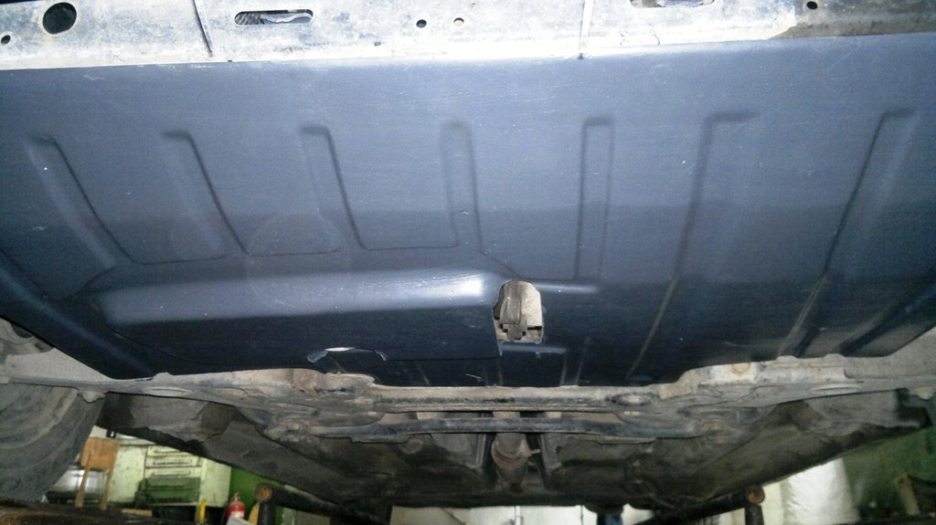

Така и така май само аз си пиша тук
, пристигна кората от този сайт:
http://www.avtosklad.bg/Kora-pod-dvigatelya-za-VW-Passat-1989-1993-sku33463.html
Сравнително гъвкава е, хубаво предполагам, че има малка дупка за пробката на картера, а не както в другите сайтове цяла голяма дупка за картера или без такава. Тази седмица ще я слагам, че нямах време миналата, но освен шайби и болтчета какво друго може да използвам да се постави по-кадърно колеги? А и забравих да погледна, но би трябвало да си има на колата оригинални отвори за поставянето й, нааали?
, пристигна кората от този сайт:http://www.avtosklad.bg/Kora-pod-dvigatelya-za-VW-Passat-1989-1993-sku33463.html
- nokiangage
- Мнения: 3374
- Автомобил: Passat B3 - 35i
Re: Кора под двигателя!
Да си продължа монолога
, вече поставена, пасна учудващо добре и на гредата отпред и на дупките за захващане - резултат при градуси около -5 колата загрява до 60 градуса за 5 минути на място и парното иде идеално!
