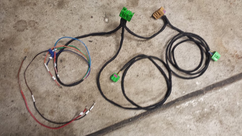

Някой има ли представа дали са еднакви инсталациите за подгрева на Passat b5 и Seat Alhambra че днеска ми дадоха да си я сваля в една морга без пари.
Това е инсталацията на Passat

За голф 4/бора е същата, за сеата не знам. При всички случаи можеш да ги преправиш към сеатовите букси, ако има нужда.
