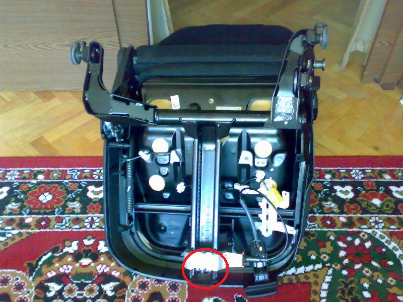

И аз се чудя за какво служи тази пружина. Преди няколко месеца я намерих под седалката :). Махнах седалката и огледах добре, намерих едно малко счупено зъбче, за което се закача въпросната пружина в единия край, някъде на вътре (не успях да видя точно къде). Мога само да гадая за какво може да е, може да държи опъната седалката за по-лесно движение надолу и нагоре, ако е по-тежък човека, но при мен няма проблеми и без нея и няма да си правя труда да я слагам. Един познат ми каза, че на някъв друг автомобил имало някакъв механизъм, който при удар прибирал коланите и можело да е това. В крайна сметка така и не намерих отговор никъде :)

седалката има реглаж във висо4ина и пружината е да се двига по лесно като има седнал 4овек в седалката;а мърдането на седалката се дължи на пластмасовия вода4(ролка) в задния краи на седалката :lol:

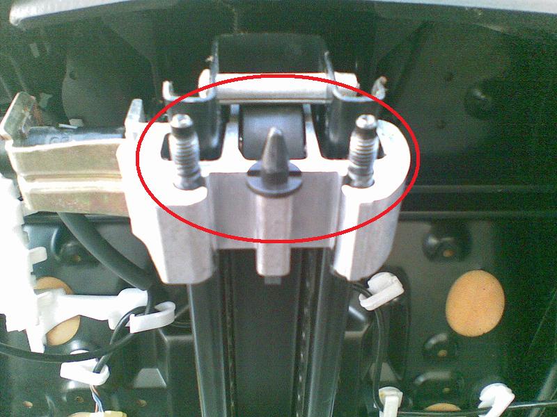

Все пак някой ще покаже ли на снимката къде е винта който се развива за да се свали седалката?
koleca1
Мнения: 81
Регистриран на: Вто 15 дек 2009 9:58
Re: Как се сваля седалка на голф 4 ?
Мнениеот koleca1 » Пет 17 дек 2010 14:49
Rabbit_TDI написа:Все пак някой ще покаже ли на снимката къде е винта който се развива за да се свали седалката?
