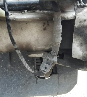

Някой може ли да ми каже тава за какво е? Какъв датчик трябва да се намира там
alex1988
Мнения: 9
Регистриран на: Съб 31 окт 2015 18:16
Re: външната температура се повреди г4 РЕшЕНО
Мнениеот alex1988 » Пет 29 яну 2016 22:41
Това е отдясно зад бронята
