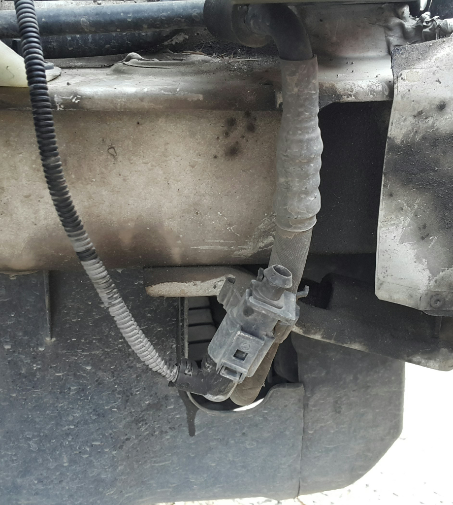

Някой може ли да ми каже тава за какво е? Какъв датчик трябва да се намира там

Мнениеот alex1988 » Пет 29 яну 2016 22:41
Това е отдясно зад бронята
