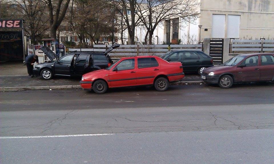

Re: Въпрос към някой сменял задни пружини на Венто с Пасатов
венто с пасатови пружини....
сложих ги за пробата и сега нямам търпение да ги махна
Карай няколко дена така и ще видиш че няма да сложиш старите пружини,с пасатовите/ако са от седан/колата е много по-стабилна и се управлява по-добре.Струва ми се ,че на снимката задницата изглежда вирната защото предните пружини са малко омекнали.
По-скоро са от комби тия.Пасата не стърчи чак тъй
От комби са,вирната е
