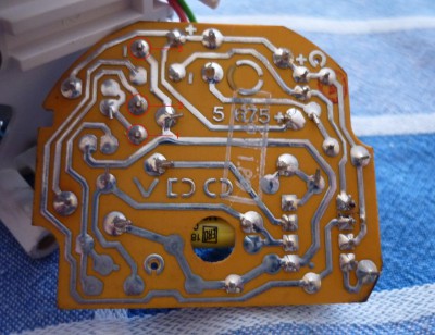

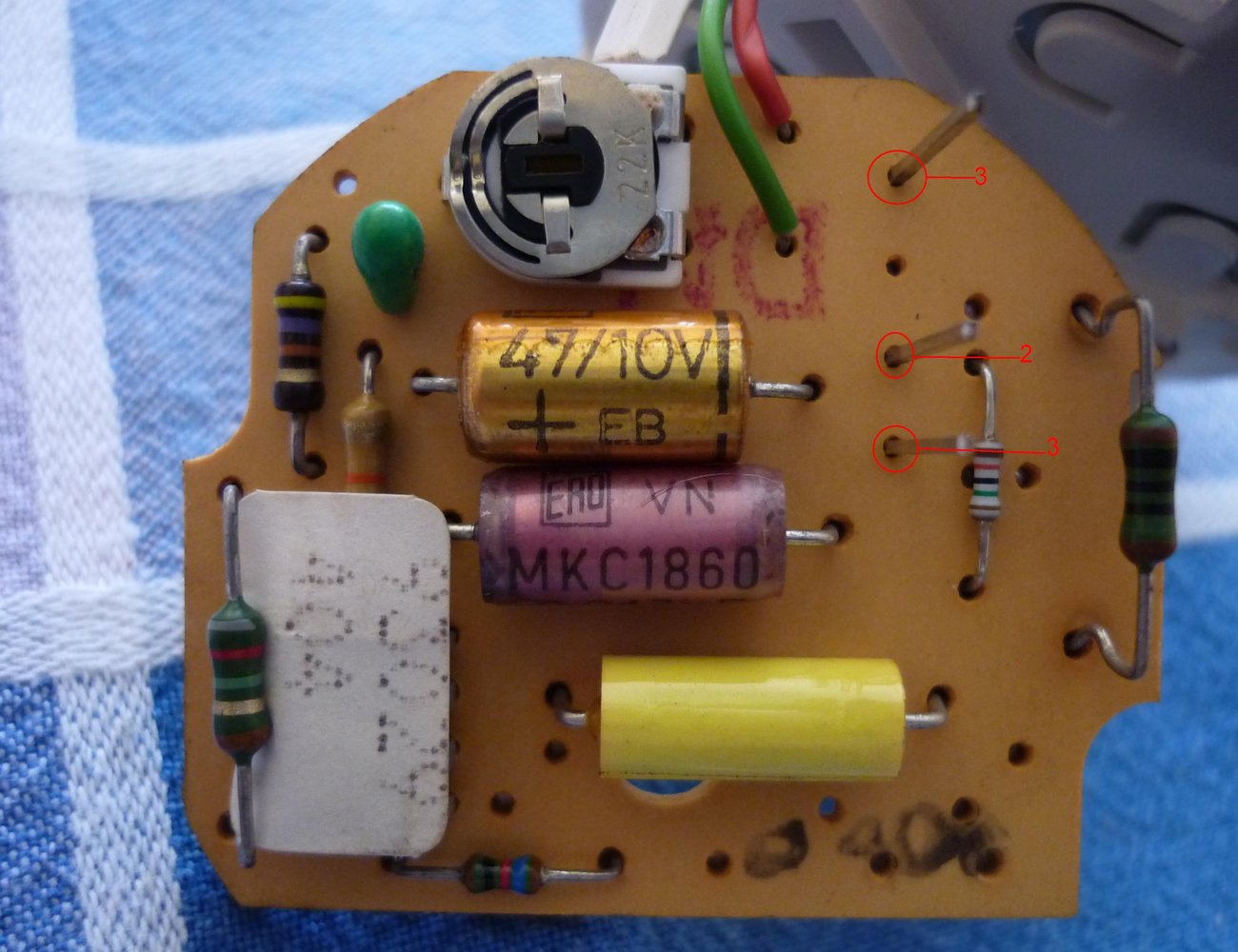

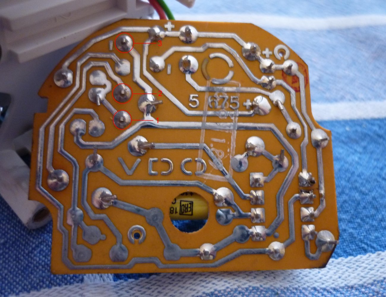

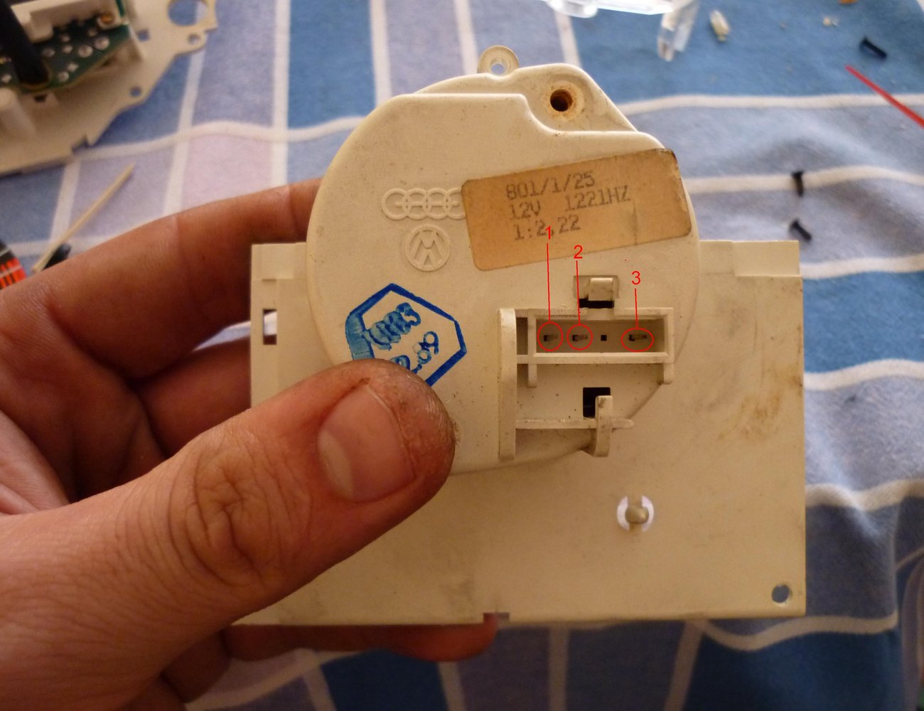

Днес взех табло от голф 2 1.6гтд с оборотомер. Смъкнах оборотомера и го присадих успешно в таблото на аудито. Качвам снимки на платката и моля да ми кажете на всяка една от трите клеми какво да свържа?
Снимка на оборотомера отзад
Снимка на платката отзад
Снимка на платката отпред
Трябва да има плюс минус и w
