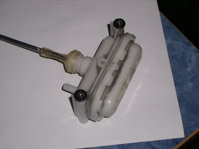

Днеска си взех от моргата попичка за врата
ще взема само гумичката от тази помпа и далаверата ми е 10 кинта
Моята проблемация беше в онова гуменото(качил съм картинката)за съжаление не можах да измъдря как да го залепя, пък и не искат да ми продадът само гумичката. И какво да се прави, минахме се с 1 машинка. Яд ме е че преди 10 месеца си бях бях взел тая старата, но какво да се прави
Като караме морги...

Днеска сложих машината... с 300 зора... защото е много трудно да се налучква дупката на чопчето(на резрвоара). Заключва-отлючва безотказно и мигновенно
май си е стурвало 10те кинта
