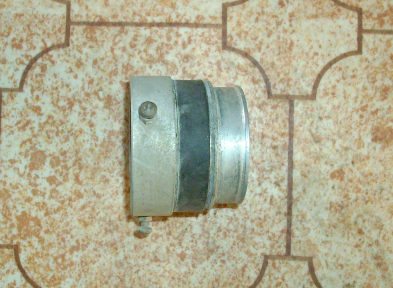

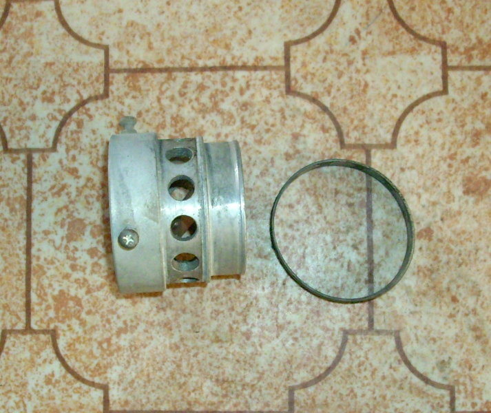

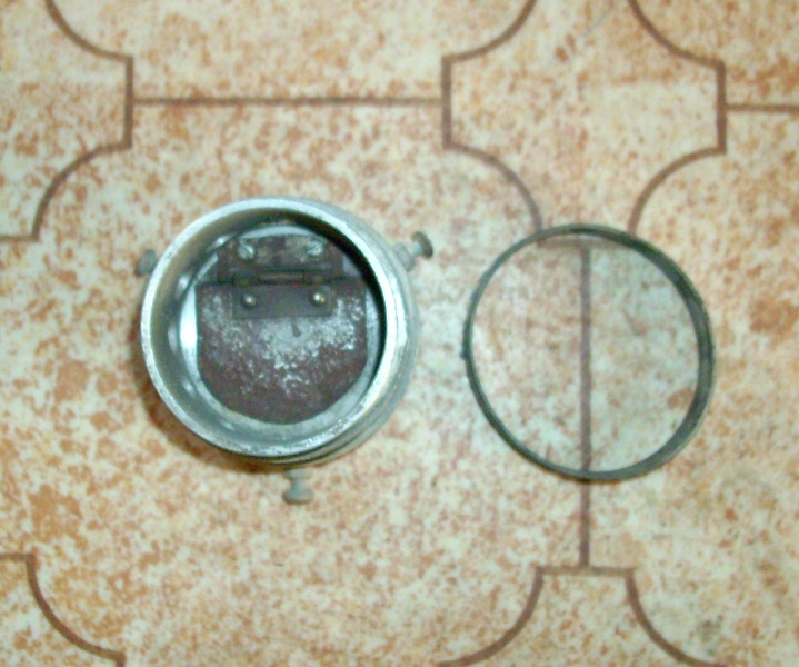

Относно газта едиственото което може да му стане е, ако кихне газта да му изкриви или строши клапата вътре. За проверка можеш да му махнеш капачката и да видиш дали се движи свободно клапата.

alex_zazy написа:Относно газта едиственото което може да му стане е, ако кихне газта да му изкриви или строши клапата вътре. За проверка можеш да му махнеш капачката и да видиш дали се движи свободно клапата.
:screwy Имам дифозьор /мисля че казваше/след него нали уш е да го предпазва или поне така ми казаха......
Откъде мога да я видя тази клапа ...... ако говорим за капачката в/у която е номера/марката/ на дебитомера тя не се отваря, мисля че :?: фабрично

И аз съм така с клапа (Blow off :Mr Green Fun ) и много пъти е гърмяло и даже капака на дебитомера е хвърчал и пак нищо му няма - кораво копелето. Ако клапата ти е в ред остави маркуча след нея малко хлабав така, че хем да не смуче въздух, хем ако стане някоя експлозия да го плюе защото най-много да го спука, ако е стегнат!

По принцип не би трябвало да се прецаква дебитомера ако газовата има защитен клапан с един гумен пръстен на него и клапа вътре, която да пуска въздуха само към двигателя. Аз нямам газова, но в момента съм с дебитомер, каран с газова и няма проблем, даже е много по-запазен от моя стария!

Същата е и мойта, ама от много гърмене при предишния собственик се е отхлабила и при мене така гръмна един път в началото като взех Голфи, че се откъсна пантата на клапата и налягането премина през дебитомера и изхвъкна неговия капак, как не засмука след това осчицата или накой буклук и как му няма нищо незнам. С нови свещи кабели капачка и клапа е кифнало съвсем леко 5-6 пъти за една година и то в жега, ако дам на контакт 2 пъти случайно и един вид я задавя!
