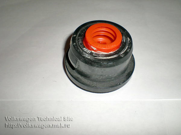

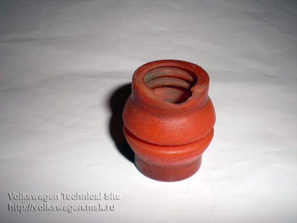

колеги,коя е втулката на лоста идващ отпред при мотора, и коя е тази при скоростния лост в купето?

Мнениеот slav » Сря 14 сеп 2011 7:20
Този на първата снимка е отпред към мотора, а на втората е при скоростния лост на влизането в купето.
