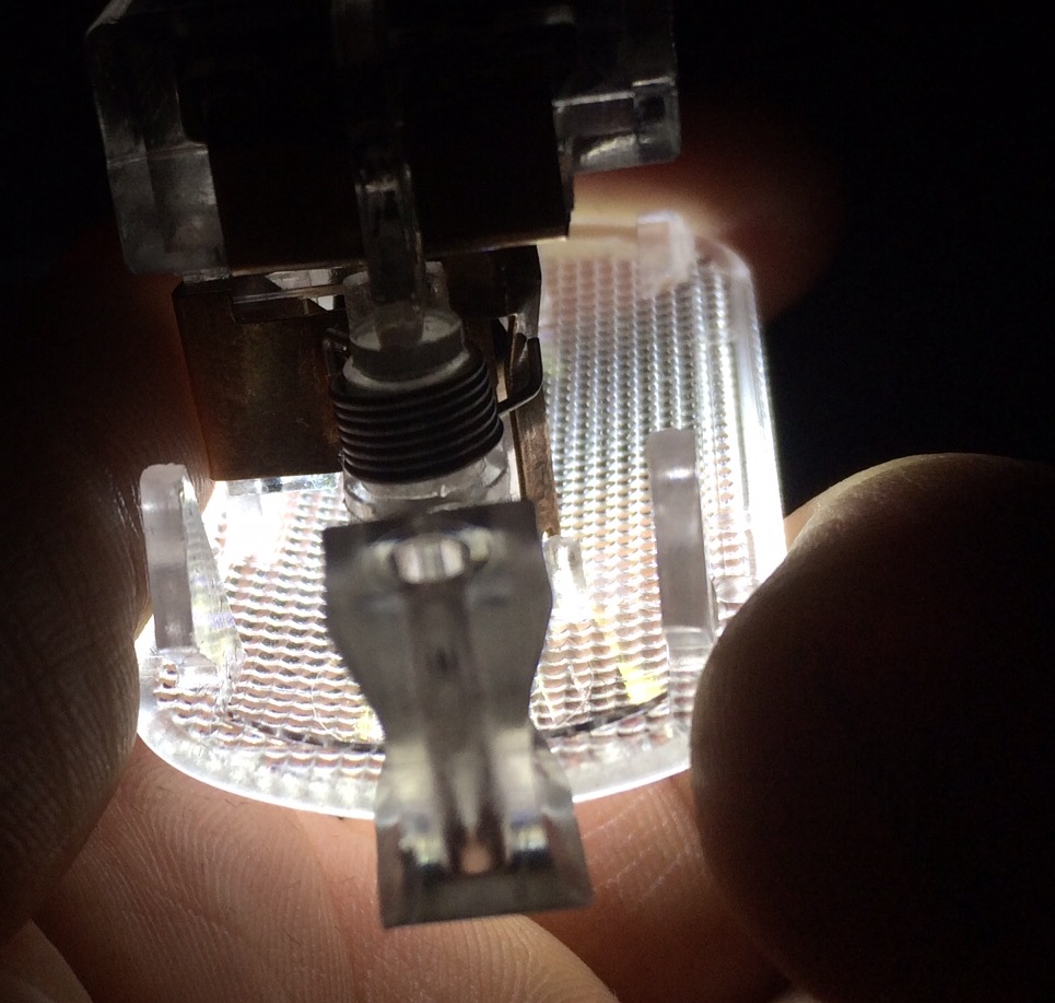

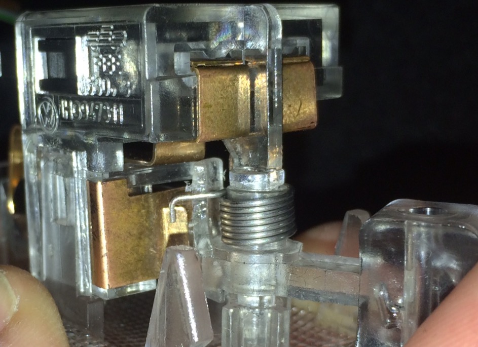

Здравейте и от мен, вчера реших да прегледам защо не свети плафона на жабката и ...
се натъкнах на темата, тъй като и аз я разглобих, защото видимо не бе на мястото си пружината. Никаква идея си нямах защо не става. Сега видях темата и го направих за 15 минути опити. Само да разясня как го направих. Сложих пружината на палчето и я усуках около оста и. Като гледах по снимките на къде сочат върховете. Внимавайте и в каква позиция слагате палчето. Гледайте внимателно снимките. Следва по-трудно: наместването на пружината спрямо пластините. Придържайте я да не излезе от палчето. Аз закрепих десния край на широката пластина, след това нямаше как да опре от другия край на тънката пластина, тъй като е вече в натегнато положение. Вкарах горната част на плафона леко и оставих пружинката в левия край под тънката пластинка, като не съединих напълно горната част с долната. Така тънката пластинка може да се вкара и изкарва от улейчето. След това имах под ръка тънка тел, с която хванах леко пружинката и я издърпах над тънката пластина, след това наместих пластинката в улея и стиснах да се затворят двете части на плафона. Дано съм бил полезен.
Поздрави.
Поздрави.
Re: Голф 4 AKL малко помош за осветлението на жабката - Реше
преди малко я сглобявах както каза последния колега пружинката се навива около палчето, аз я навих с една тънка отвертка и чак тогава се сглобява като се внимава пластинките да си влязат на местата в улейчетата, бавно,палчето трябва да стои натегнато като се сглоби и двата края на пружинката да опират в двете пластинки ,когато натиснете палчето се отваря веригата гледайте добре последните снимки и успех :-)

Колеги много се извинявам, че пиша в стара тема с вече решен въпрос! Направих белята да раглобя моя механизъм, но благодарение на снимките на колегите по- горе, упях да събера нещата и помислих, че ми се е получило докато не го дложих и не разбрах, че крушката не изгасва като затворя жабката... Следмалко ще кача снимки на моя плафон и как съм го сглобил за да може някой да ми помогне да го оправя.
Re: Golf MK4 AKL малко помош за осветлението на жабката - Решено
На снимката където е изгаснала лампата съм бутнал паучето с пръста си и въпроса ми е да не съм обърнал посоката на бутане за игсване на крушката?
